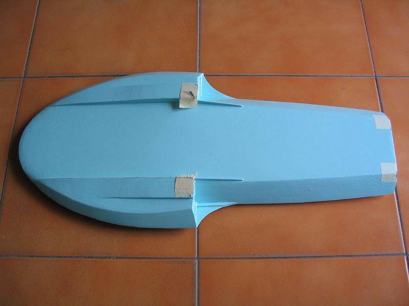

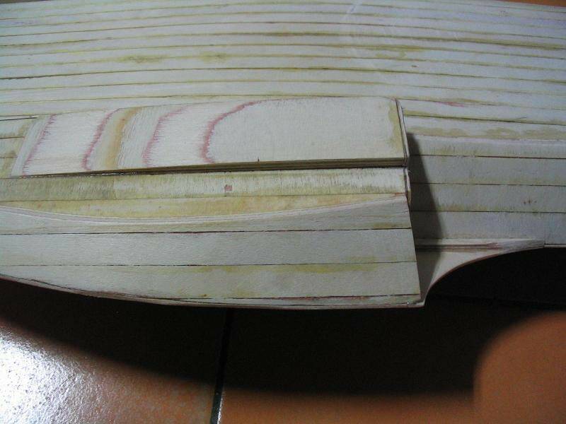

加速樹脂硬化的速度需要的是溫度
可以用吹風機讓它均勻保持約50度C左右幾分鐘即可
樹脂建議使用環氧樹脂
保麗膠(味道刺鼻)久了會變黃碰水變黑變軟
直角貼覆會因為布的彈性成品很難追求直角
可以分開幾次施工即可解決
施工時用塑膠片刮除多餘樹脂比較容易得到平整的表面
硬化後布紋雖然會比較明顯
再塗上一層樹脂就會比較光滑
總比事後打磨輕鬆
從照片看蝦腳滑行面不明顯 可能比較難發揮
過彎循跡性跟減少接觸水面積的作用
加高到至少5mm會較恰當
貼覆玻纖布也會比較容易
提供參考
 樓主| 發表於 2013年3月28日 10:35 PM | 顯示全部樓層
加菲狗 發表於 2013年3月28日 09:33 PM
加速樹脂硬化的速度需要的是溫度
樹脂建議使用環氧樹脂
感謝加菲狗大的詳細說明!
滑行腳最高只有2mm,
貼了一層後更不明顯,
等它乾了後,加一塊木片把滑行腳墊高一些!

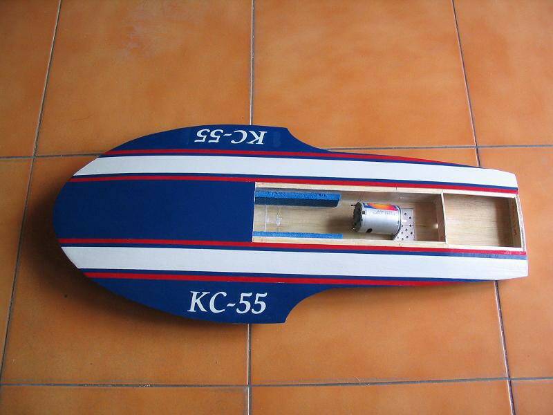

 樓主| 發表於 2013年7月22日 10:59 AM | 顯示全部樓層
本帖最後由 kc092755 於 2013年7月22日 11:17 AM 編輯
tug boat 沒啥好弄的了,
再回頭搞這艘飛碟船,
幾個月過去,
表面還是黏黏的,
不知如何處理,

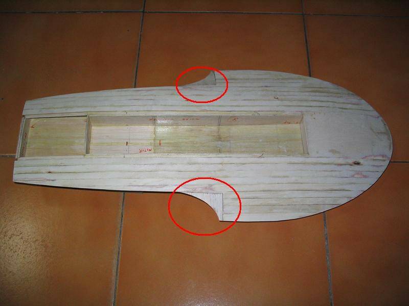

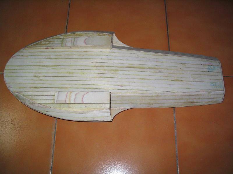

還是用老方法"貼木條",
魚大支援的薄夾板再次派上用場,
滑行腳增高至5mm,
貼完了船底,夾板還有剩,
索性上面也比照辦理,
貼完了才發現疏忽了紅圈內的腰身,
再補了兩片,
至此船身重量增加了不少,
空船就重400g,
手邊剩下的漆,
粗糙的上了船身顏色,
東補西補,坑坑疤疤,
先弄了水冷進出水口和水刀,
接下來,
想想看船外舵要如何做?
船殼蓋如何做?
軟軸or硬軸?
電裝水冷?

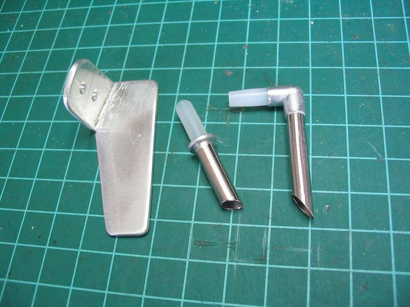

發表於 2013年7月22日 06:30 PM | 顯示全部樓層
本帖最後由 jys9273 於 2013年7月22日 06:35 PM 編輯
塗裝很漂亮哦!

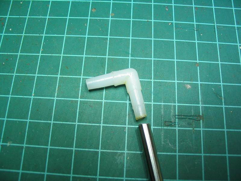

90度金屬彎頭怎麼弄的?
要上有刷?無刷?
hobby king那台libero是用軟軸,可以參考一下!只是軟軸似乎比較難搞哩!
 樓主| 發表於 2013年7月22日 09:45 PM | 顯示全部樓層
本帖最後由 kc092755 於 2013年7月22日 09:52 PM 編輯
jys9273 發表於 2013年7月22日 06:30 PM
塗裝很漂亮哦!
90度金屬彎頭怎麼弄的?
要上有刷?無刷?
這個啦,
彎角(船外)部分上亮銀漆!

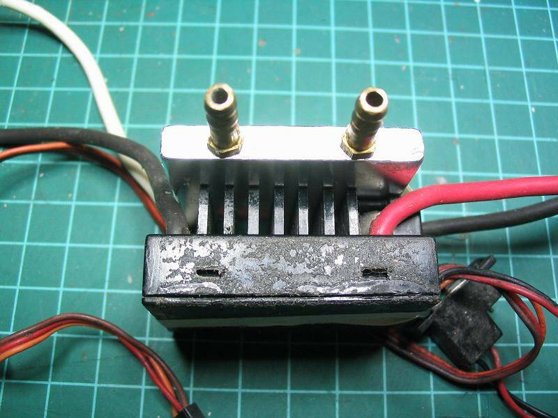

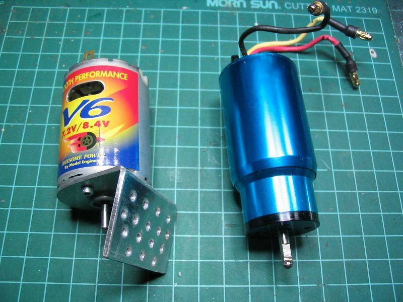

馬達,
如果用衝浪王的不知1500 or 2300kv的水冷馬達,
還要再買一個水冷無刷電變,
如果用19t的v6白馬達(甩尾車備用),
就還要買一個水冷環管,
同時再度徵召SCX10的電變(似乎可以支援到19t),
水冷塊如此接觸電變的散熱片不知效果會如何?
沒搞過軟軸,想試試看,
軟軸的夾頭就2~300,老鼠尾又是2~300,
再考慮考慮!
發表於 2013年7月22日 11:10 PM | 顯示全部樓層
kc092755 發表於 2013年7月22日 09:45 PM
這個啦,
彎角(船外)部分上亮銀漆!
90度的彎頭水族館有金屬的,車用散熱鰭片上方放水冷片傳熱效率不是很好,建議將中間空的部分用鋁片塞滿完全接觸會比較好,不然用散熱膏填滿代替也可以,熱接觸面積比較大
