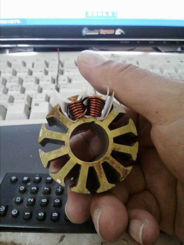

快把你的電變馬達燒了
這樣很快的就可以加入6 7 8S俱樂部
康師傅
你那顆5025我用剩下1.2的線試繞了一下
可以塞8+7圈
你有沒有考慮用6S飛800

我那個5025 440kv 冒煙之後 這兩天執行(死馬當成活馬醫計劃 ) 國外有一些數據都是不準的 所以在沒有數據做依據的情況之下真的不知道效果會怎麼樣 宏大之前那顆4035也是非常耍寶.不過是成功的 接下來5025會是怎樣也真的很耐人尋味 我的4530 450kv 好像難產了 等好幾個月 都不來 真的沒有什麼耐心了 期待這顆5025有好的結果
