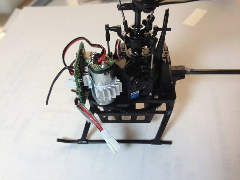

舵機摔一摔最常掃齒,但是有擺臂切一刀的話根本無敵
我建議是壞什麼再買什麼就好,像我備料買了一堆
但是舵機切一刀後,每天照三餐摔,兩個月來只壞一根碳纖尾管...
說嚴格點,大概就頭罩容易裂、尾槳容易變型震動耗電、主槳凹痕風阻變大耗電
電感容易摔壞,電線常常插拔會斷,但是
電線焊接點、電感用樹酯、保麗龍膠保護,飛了幾百趟摔了幾百次依舊頭好壯壯
無論如何一定要戴套(頭罩)再飛,只要不傷到機板,用快乾+衛生紙+棉線修修補補,這支根本永遠不死

請問"伺服擺臂切一刀+彈簧加強"該如何做呢  能麻煩前輩圖片說明嗎?
我的今天也是一摔後飛不起來   第一次摔  大齒輪飛掉  第二次摔 靠近主機板的那顆伺服機作動不正常  一直固定在最底部...

請參考Resonance大的這兩篇
http://www.rctw.net/forum.php?mo ... &page=32#pid1728258
http://www.rctw.net/thread-216498-1-1.html
不過快乾會導致橡膠硬化龜裂,我建議是用肥肥胖胖的膠圈固定就好
並且上點矽油避免提早老化,不要用針車油之類的石化提煉製品,橡膠會硬掉
