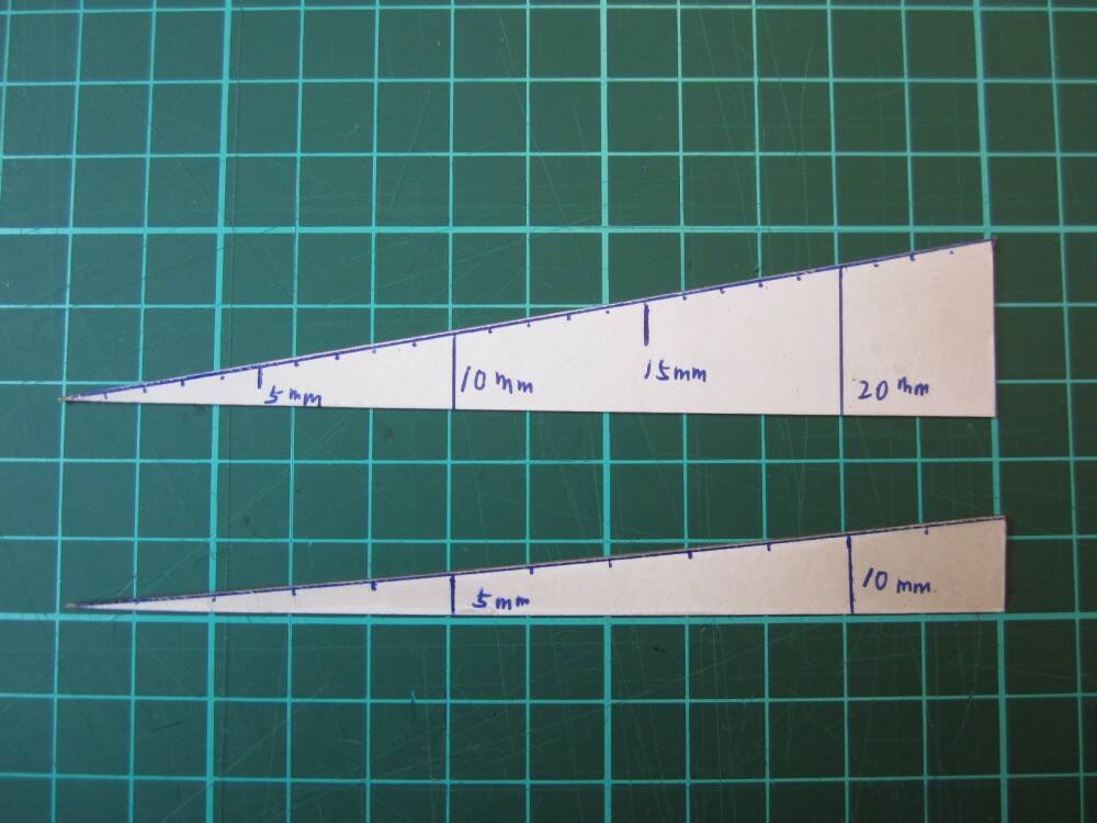

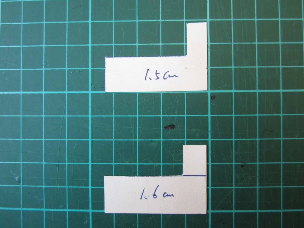

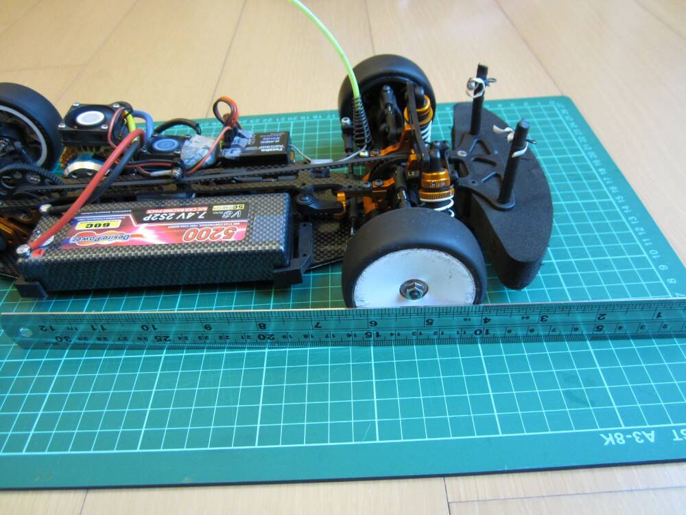

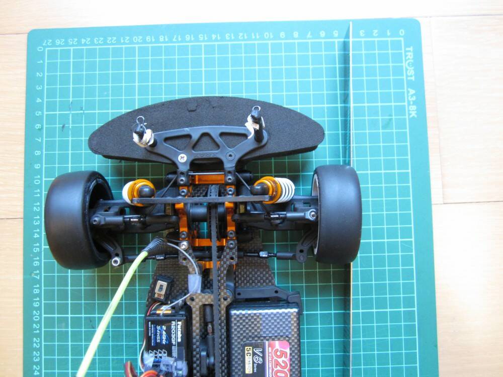

我個人是休閒組,而且是省錢一族的 DIY 族.  所以雖然我已經詳讀 HUDY  setup  book 以及 XRAY  T3  setup  book, 我並沒有買調車組,而且按照需要自己做,雖然不精確,但是對休閒組來說,我個人已經很滿意了.
調車高,
調 camber ( -1度,  -1.5度,  -2度)
調 toe-in/out, 利用長度跟三角函數( ARC  TAN )  ,就可以知道角度. 也可以利用量角器來量(比較簡單).
前輪中間至方格板頂端為Y, 鋼尺左右偏離為X,  角度=ATAN (X/Y).
