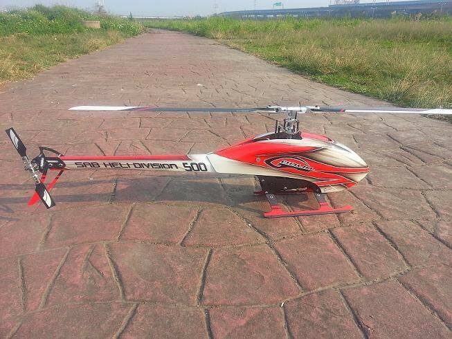

請列出你的電裝。 Goblin 500
發表於 2013年3月1日 07:48 PM | 顯示全部樓層
Goblin 500 (紅白) 6S 格式 3800mah 60C/ALIGN 3300mAh 40C
1. Mega Power Taurus MPH4025-1100KV
2. Castle Talon 90
3. DS515M,DS655
4. K8
