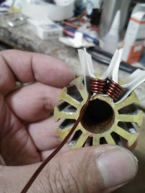

如果找到線又有正確的數據 繞線就沒什麼問題了 天蠍星馬達本體 本質就不錯 所以就祝您成功加油
發表於 2013年2月19日 09:30 PM | 顯示全部樓層
原帖由 unochen 於 2013年2月19日 10:11 AM 發表
我還在找線
外面買得到的線都只有耐150度
有線要復活就很容易
HK2-4035 12N8P 7+7X1.25YY 540 Kv
Hk 5025 12N10P 6+7X1.6 YY 504 Kv
記得以前馬達繞線會有幾線幾繞 可否請問:7+7與6+7是何意思?
[ 本帖最後由 unochen 於 2013年2月19日 11:29 AM 編輯 ]
發表於 2013年2月19日 11:03 PM | 顯示全部樓層
4035的線只問到台灣只有1.2或1.3的
我可能縮直徑降KV值
7+7與6+7 Y接法是指靜子裡有分開兩個Y接法並聯在一起
 樓主| 發表於 2013年2月20日 06:13 PM | 顯示全部樓層
宏大的電變比他的頭還要大 可見他現在頭很大
發表於 2013年2月20日 11:58 PM | 顯示全部樓層
我真的有點懷疑單線繞線數據是不是真的有問題
4035 12N8P 7+7X1.25YY 真的繞的下嗎
我改用1.2的線再怎麼繞七圈還是繞不下
想說改成6+6X1.2YY 還是塞不下
看一看最多塞成5+5X1.2YY 再來測KV值再看要怎麼用好了
6+5X1.2YY 再怎麼塞還是差半圈‥‥‥滿了
 樓主| 發表於 2013年2月21日 11:30 AM | 顯示全部樓層
舊款的馬達直徑就是比較小 會不會不適合繞單線 我看用原來的線數繞會去好了  XD
