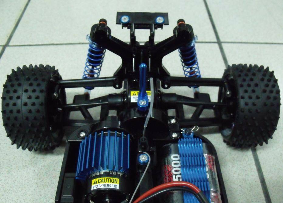

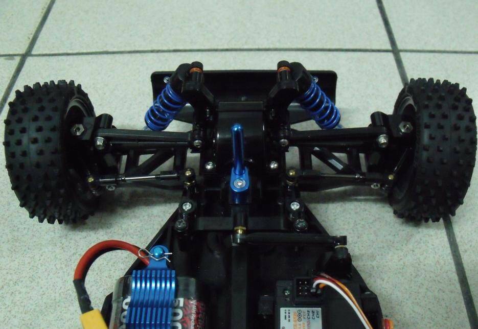

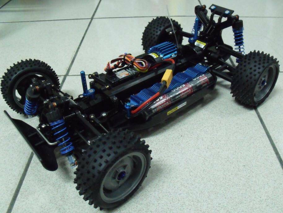

基本組裝完成..雖然改了不少東西但是幾乎都看不到..XDD
不改車手很癢..但是零件買到後來比車還高價錢包有點傷..

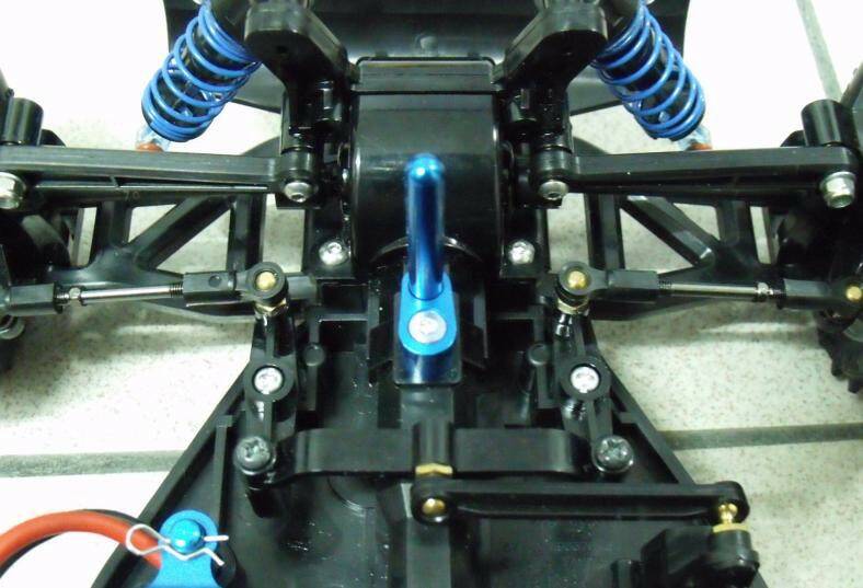

轉向新車從不可調改成正反可調..但是還是會換擺臂整套的..
後輪投映角度不太夠..希望會跟TT01一樣出混碳2度後輪座吧..

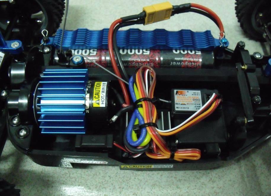

電裝部份線還算好整理..伺服機從HPI SF-1(同3003)改用MG995..

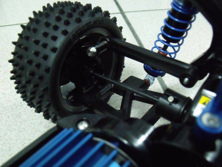

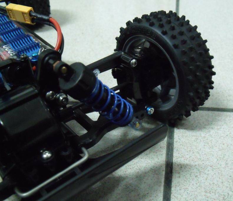

後下擺臂內側用內附的U型插銷..有墊0.5mm墊片減少一些虛位..
後下擺臂外側則使用53301搭鋁合金墊片安裝..
前下擺臂也是一樣安裝方法..但內側不需墊片..
全車95%以上改白鐵內六角螺絲..
全車95%以上改白鐵內六角螺絲..
極度脆弱的轉向組..預計換成GPM的再改培林..伺服機片也要換..撞一下就跳齒了.. ...

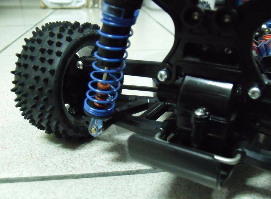

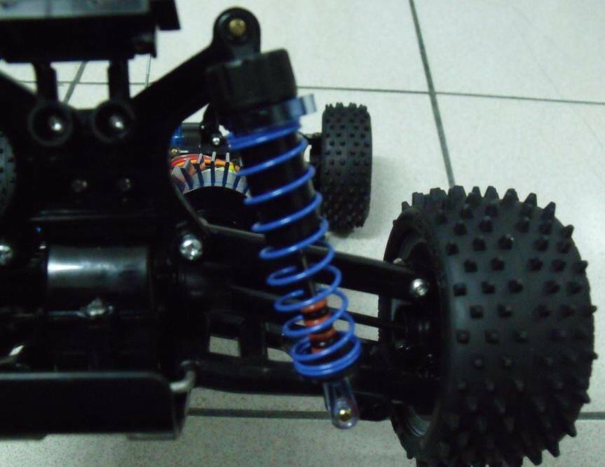

後避震用O-ring(紅*4/黑*3)做觸底保護..
避震彈簧使用改裝設定組中硬的款式..避震油前500後700號..先這樣試試再調整位置.. ...

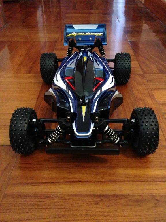

發表於 2013年3月9日 11:55 AM | 顯示全部樓層
本帖最後由 ThomasZ 於 2013年3月9日 12:02 PM 編輯

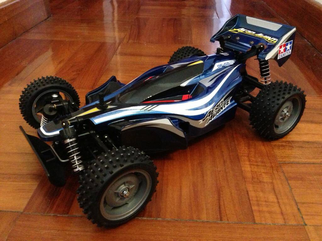

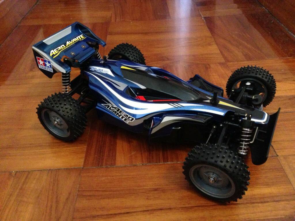

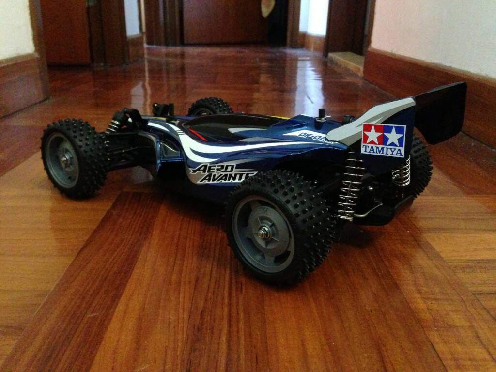

鼓起勇氣動手處理好這個科幻型BUGGY外殼了, 光是貼貼紙已用了4小時
