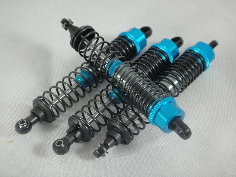

 樓主| 發表於 2013年2月24日 12:39 AM | 顯示全部樓層
改車真是不歸路...

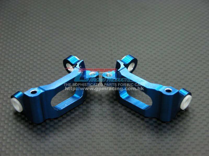

J大你晚了一點PO...我已經買下去T牌的了...

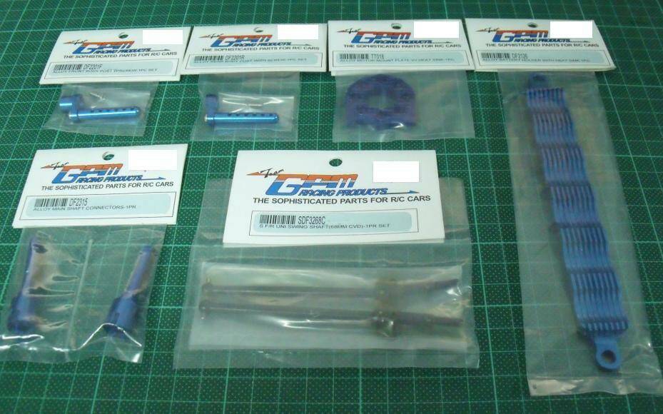

除了一些基本的全白鐵螺絲與耗材外..
另外買了一些GPM的裝爽用的改裝件..
這兩天底盤已經簡單組裝完成..
前面要改CVD..後面看TT01R的接杯買不買的到..
買的到就改金屬接杯..買不到也還有一組備用..
前後拉桿目前用4*6 Flange pin+螺絲+防鬆螺母固定..
拉桿T牌全套一包7隻要價破700..看情況改用其他正反牙拉桿..
避震先參考日本玩家設定+改裝彈簧頂著..($不足了..)

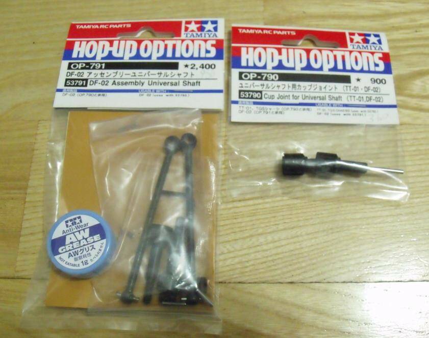

今天到店裡拿了3R與T牌的零件再順手買了一些東西..
回到家開始比對現有零件..有一些小問題待解決..

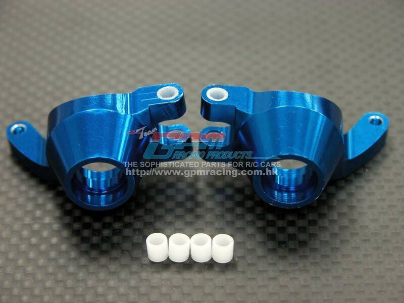

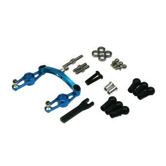

1.3R的TT01-E轉向組比對後連接桿太短..
硬改角度有些怪..留給家裡的TT01痛車流用..

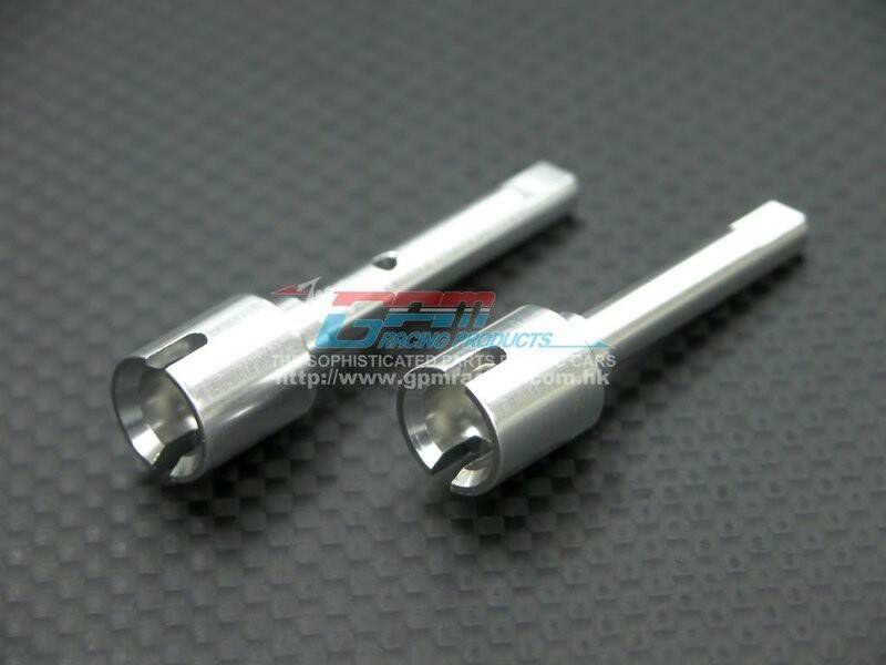

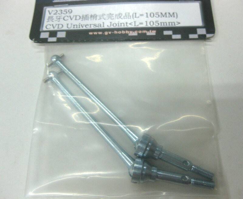

2.GPM出給DF03用的CVD..長度好像差不多..
比對後長了一些且狗骨的Pin好小隻應該沒法搭塑膠接伓擺後輪..
既然買了T牌的..應該會換成GPM轉向再改培林....

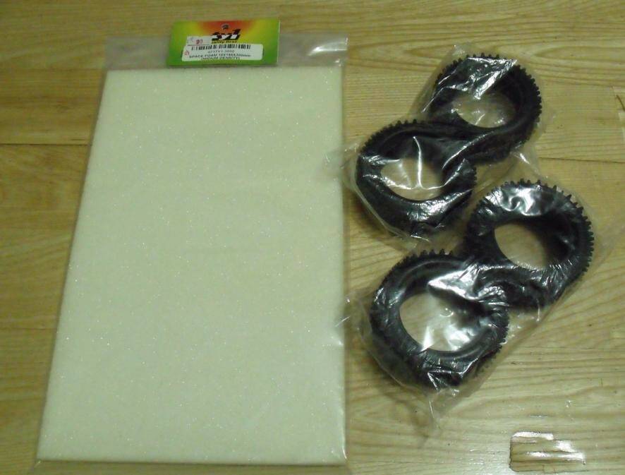

3.Aero Avante的胎皮跟舊款相比好像有改款..
不過一樣沒內襯..所以買了代用品自己裁剪試試..

陸續買進的改裝件..GPM部分..避免廣告標價拿掉..
陸續買進的改裝件..3R與Tamiya耗材部份..轉向是給TT01用的..

原本沒內襯的胎皮..用號稱雞蛋落下不會破的特殊海綿裁剪後當內襯..
T牌控的錢包完全自殺手冊..
T牌控的錢包完全自殺手冊..
T牌的不用棒球隊一張..以T牌來說好像有點便宜就忍不住一起帶了..
