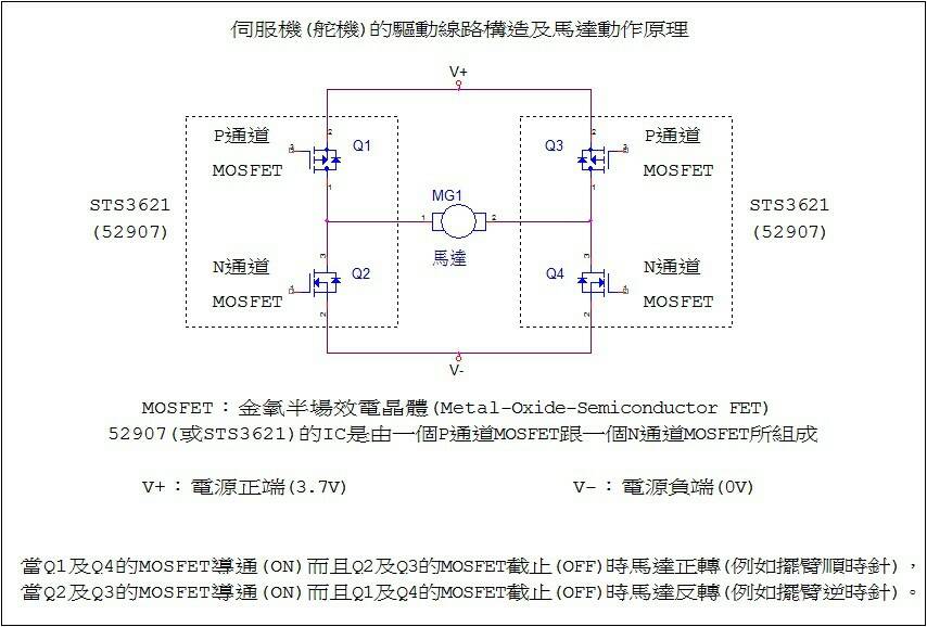

關於避免Super CP燒機板(待各位先烈幫忙驗證)
發表於 2013年2月15日 09:35 PM | 顯示全部樓層
回復 11樓 masker 的帖子
正常情況下Q1跟Q2(或Q3跟Q4)是不會同時ON的,如果同時ON就會燒MOS~
