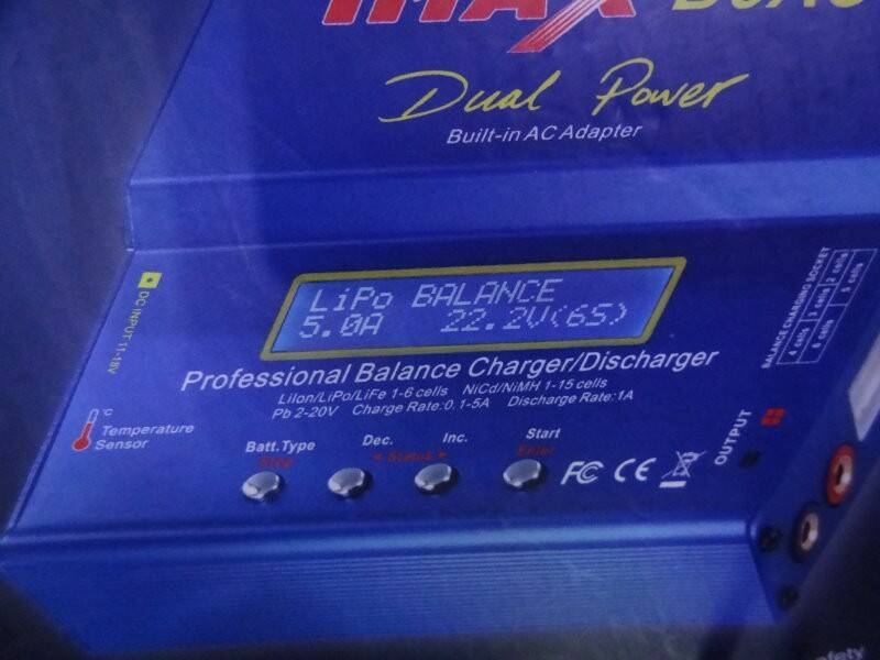

感謝p大,原來我的B6AC只有50W, 剛也寫錯了,充22.2v最大電流只有2.2A, 原來都是被包裝盒給騙了, 可以設定22.2v, 5A但跟本達不到這個充電效果
 樓主| 發表於 2013年2月15日 02:23 PM | 顯示全部樓層
上面的大大, 我也與你一樣被誤導....了...
