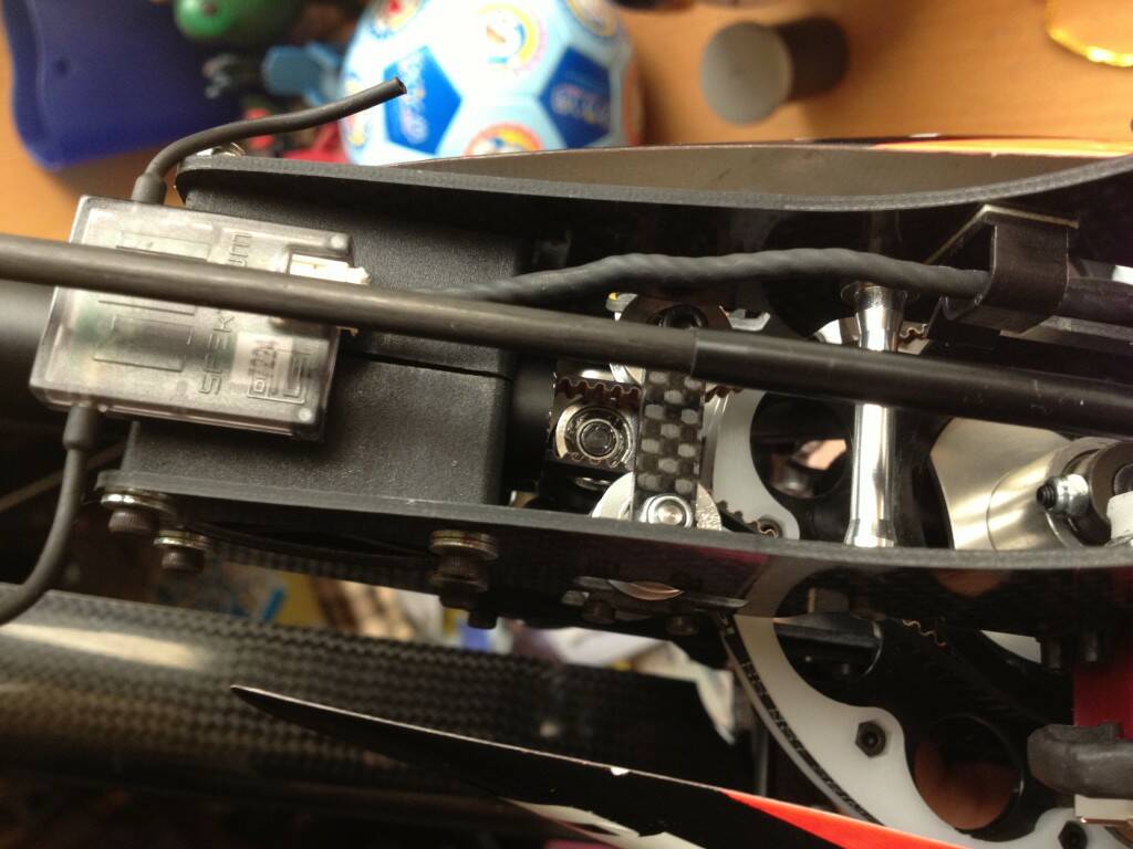

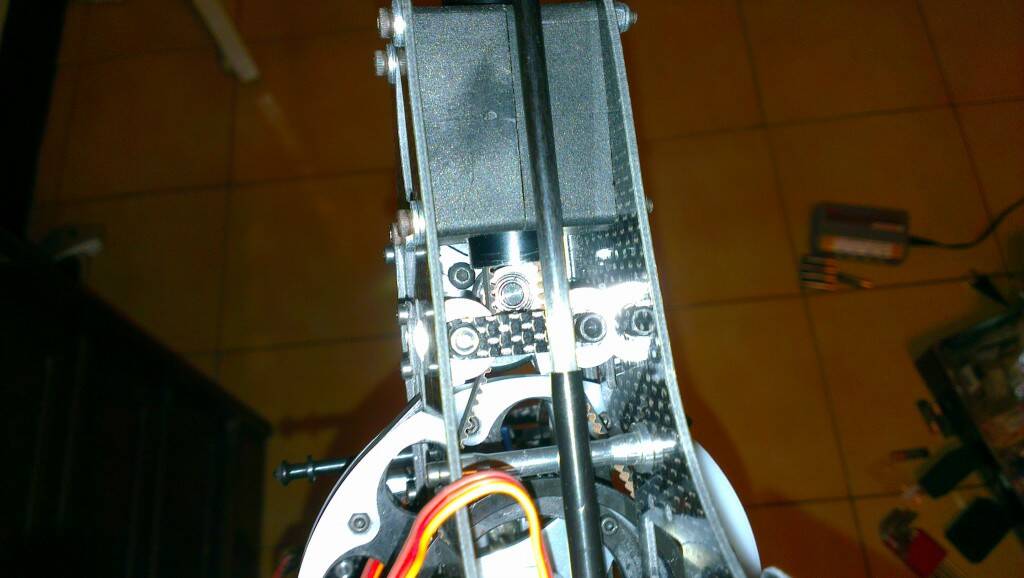

chiahao1026 發表於 2013年4月3日 04:20 PM
應該不會哦,除非您不是用原廠皮帶,會不會是皮帶沒完全拉出,有一部份還在管子裡?用尾拉桿頂一下試試。
所以這樣是正常嗎?
發表於 2013年4月3日 11:05 PM | 顯示全部樓層
是地〜這樣是標準的喲!
發表於 2013年4月4日 12:46 AM | 顯示全部樓層
你的尾管座鎖過頭噢!太緊側板會變型,正常尾管座中間是有縫的,可別一直鎖下去!
發表於 2013年4月4日 03:03 AM | 顯示全部樓層
本帖最後由 brian5488 於 2013年4月4日 03:12 AM 編輯
chiahao1026 發表於 2013年4月3日 11:05 PM
是地〜這樣是標準的喲!
感謝大大解惑,以小弟之前的認知一般來說,應該是以尾管末端凹槽對到尾管夾座內的凸點且是栔合在一起以起到定位的作用,像照片這樣尾管夾座內的凸點與尾管的凹槽根本不會栔合在一起完全失去定位的作用,而單純只靠尾管夾座夾緊尾管,不懂為何原廠會多了凹槽與凸點這2個設計?
發表於 2013年4月4日 10:37 AM | 顯示全部樓層
耶? 我的凸出來就是尾管凹槽和凸點對準插入到底後會凸出的狀態呀!!
哦! 我知道了,您的尾管夾座是不是裝反了? 凸點的位置要靠機頭的方向,而不是靠機尾的方向哦!!
