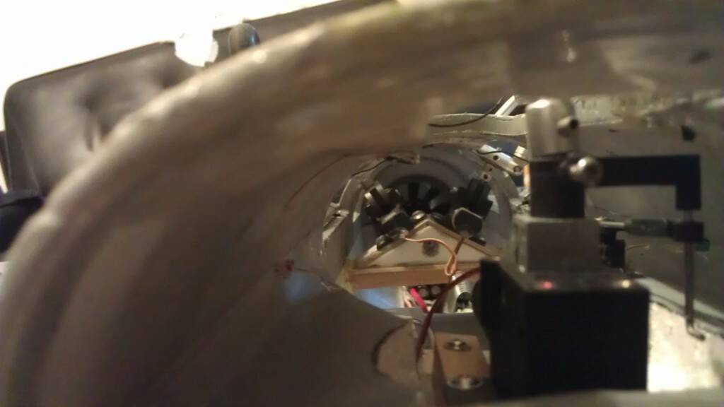

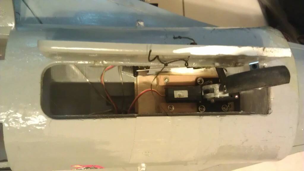

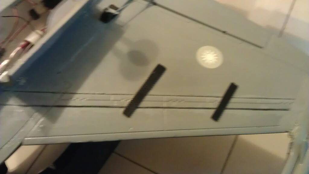

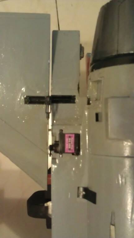

輪蓋旁機身底部寶麗龍以炭棒補強
輪蓋旁機身底部寶麗龍以炭棒補強
前輪電子收腳座
前輪電子收腳座
輪架前視
輪架前視
進氣口玻纖補強
進氣口玻纖補強
主翼扁炭棒補強
主翼扁炭棒補強
全動舵轉軸加強黏結
全動舵轉軸加強黏結
全動舵機身扁炭棒補強
全動舵機身扁炭棒補強
