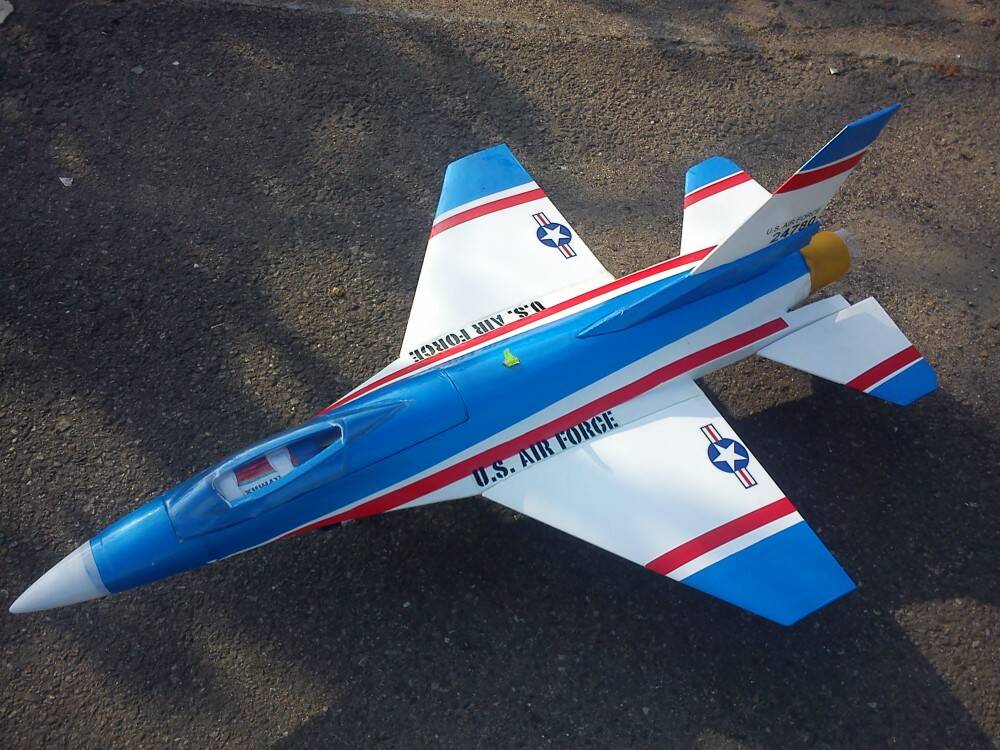

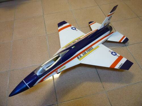

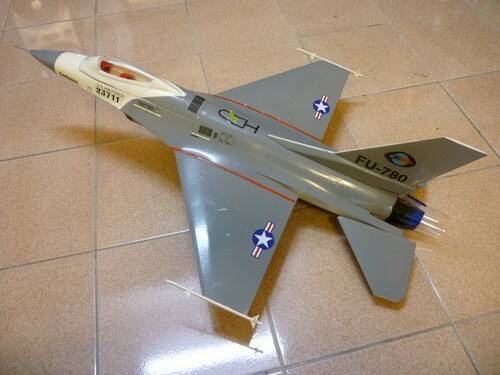

新手接觸導風扇秒殺+1,如果真的這麼鐵齒就真心的建議阿郎F16,機子便宜妳可以自己塗裝愛多漂亮就多漂亮,阿郎的結構簡單不複雜,機身便宜,如果妳是台中人就更應該聽我的話因為我也是台中人部會騙妳!
服役中
服役中
爽飛墜毀
爽飛墜毀
售出因為機子太多
售出因為機子太多
