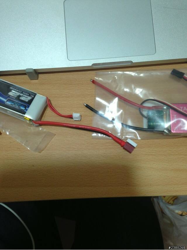

樓主: weipotsun
請各大大教我電裝~

樓主該不會是超級新手上路?要不要就近找同好老鳥協助,或是賣您貨品的店家處理

換相同規格的接頭就好了

對~~找老闆會幫你解決這問題
發表於 2013年2月2日 10:05 AM | 顯示全部樓層
電變焊個 公 t 插就可以  注意極性
右邊那一個
右邊那一個

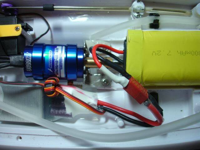

發表於 2013年2月7日 11:33 AM | 顯示全部樓層
無刷馬達 (三條線)--- 變電--鋰電池
伺服機-- 接收
發射器(搖控器)  <----接電池
無刷馬達 (三條線)--- 變電   隨便接 正反轉錯 在接另一條互換(左右兩邊)
鋰電池怎樣接頭 就用同款接頭
除非你想把電池接頭換掉 XT  / XT60  (接頭有寫)
電池接頭焊接不易 用夾子 別燙到 要加收縮膜 電子材料有 <---順便買焊錫 普通烙鐵 收縮膜6MM
電變銅頭也要焊接 公頭
