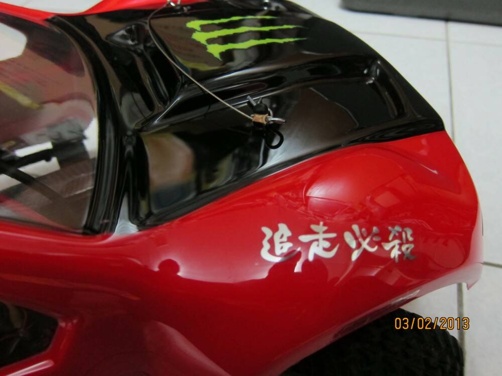

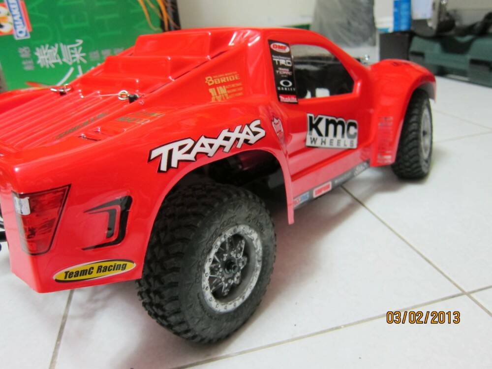

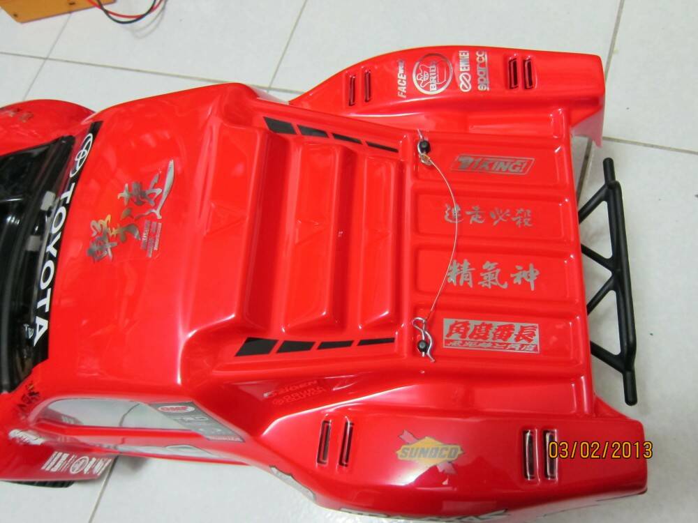

SCT410 + Team C TS4 車殼上色
[ 本帖最後由 dw2012 於 2013年2月3日 07:07 PM 編輯 ]
SCT410 + Team C TS4 車殼上色 1
SCT410 + Team C TS4 車殼上色 2
SCT410 + Team C TS4 車殼上色 3
SCT410 + Team C TS4 車殼上色 4
SCT410 + Team C TS4 車殼上色 5
SCT410 + Team C TS4 車殼上色 6
SCT410 + Team C TS4 車殼上色 7
SCT410 + Team C TS4 車殼上色 8
SCT410 + Team C TS4 車殼上色 9
SCT410 + Team C TS4 車殼上色 10
發表於 2013年2月3日 10:41 PM | 顯示全部樓層
看這四輪擺臂如此粗勇應該可以操的很放心。。。好車一台
 樓主| 發表於 2013年2月3日 10:46 PM | 顯示全部樓層
回復 32樓 dh59327 的帖子
這台是用EB48 1/8 Off Road 底盤跟傳動系統的 1/10 SC.....
批著 1/10 SC 外殼的 1/8 Off Road
電池座可放 2S X 2
輪座可改 17mm

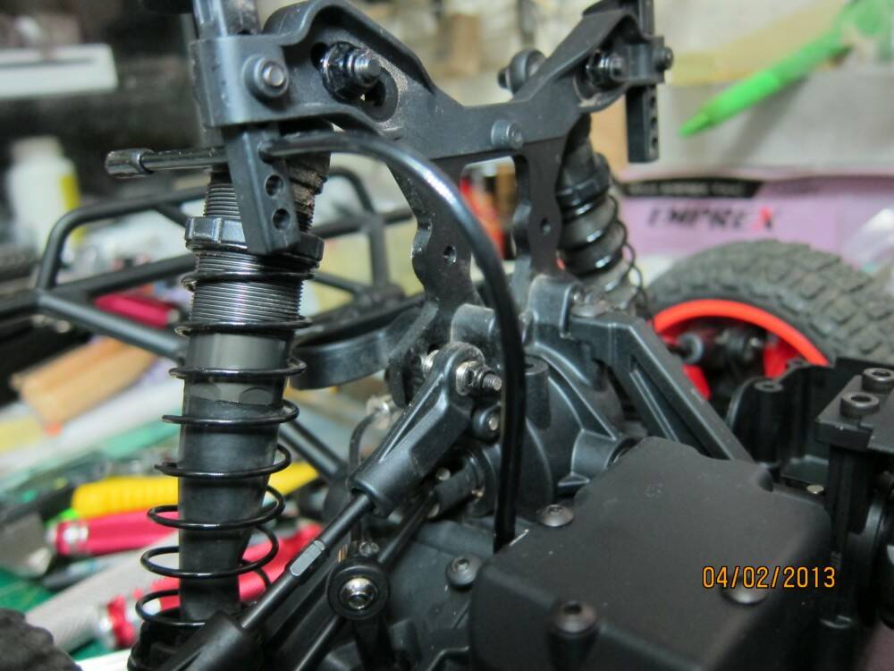

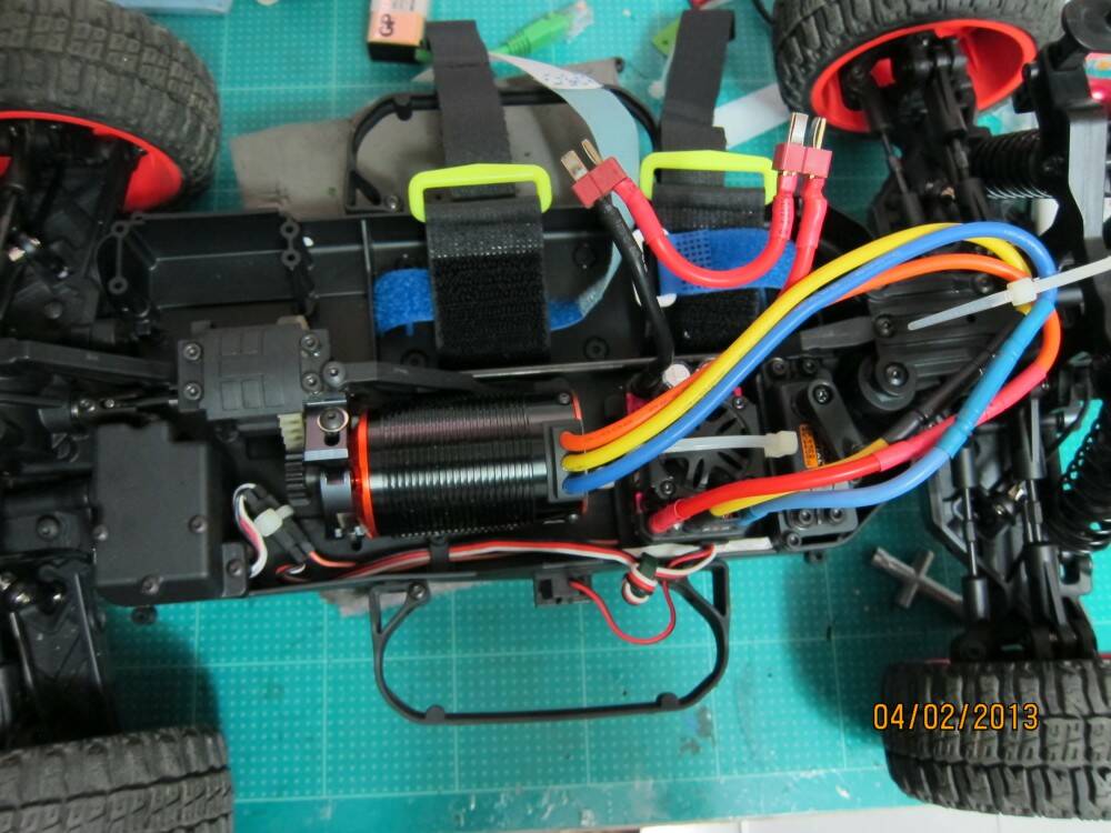

SCT410 上 1/8 電裝 4S 測試中
SCT410 上 1/8 電裝 1
SCT410 上 1/8 電裝 1
SCT410 上 1/8 電裝 2
SCT410 上 1/8 電裝 2
天線隱藏試裝法
天線隱藏試裝法
 樓主| 發表於 2013年2月5日 06:48 PM | 顯示全部樓層
SCT410 上 1/8 電裝 4S 測試結果....Battery : 一般7.4V 5000mA 25C ~ 30C等級的電變
ESC : 直接用Tenshock 120A EX-4電變. 效果還O.K, 電變有風扇, 溫溫的.
Motor : TORO 2650KV 4068 Buggy 用 高速 Motor 直上.
馬達T數 : 15T
在美堤測試飛土坡, 效果非常好. 短卡胎要鎖緊, 不然車胎會飛出來......
瞬間加速非常有力.......
速度應有70 ~ 80Km以上.....
已訂了 M1 15T ~ 24T 的齒輪組. 準備好好配一下馬達.......
發表於 2013年2月5日 07:17 PM | 顯示全部樓層
回復 35樓 dw2012 的帖子
理論速度計算出來應該是71.72km/h。 (2650kv, 15T, 44T, 14.8V)
