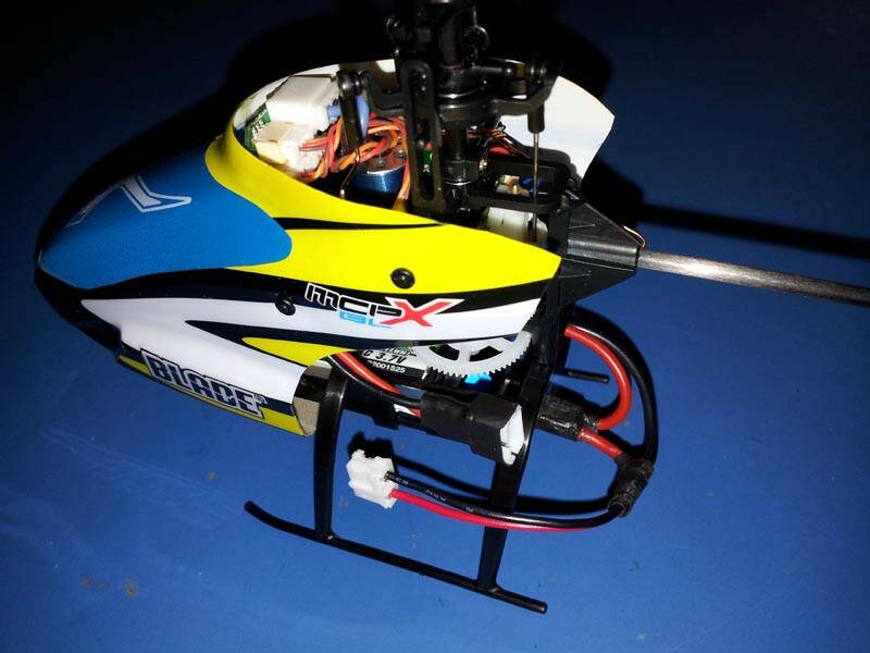

BL飛了近百架次
終於把換上的KBDD尾槳弄斷了
手頭只有小瓢蟲的槳~換上~金魚尾又回來了
再換上原廠尾槳~還是有金魚
剪短原廠變鎖不住
剪短瓢蟲槳~陀螺調73~哈~鎖的好又沒金魚了
瓢蟲PITCH還可拉比KBDD的高喔
現在更省錢了
發表於 2013年2月19日 05:15 PM | 顯示全部樓層
我是使用KBDD尾槳,DX6i GYRO 設70~90 鎖尾效果都很好
如使用原廠槳,GYRO須降到50 ,還輕微金魚尾,鎖尾效果微差
