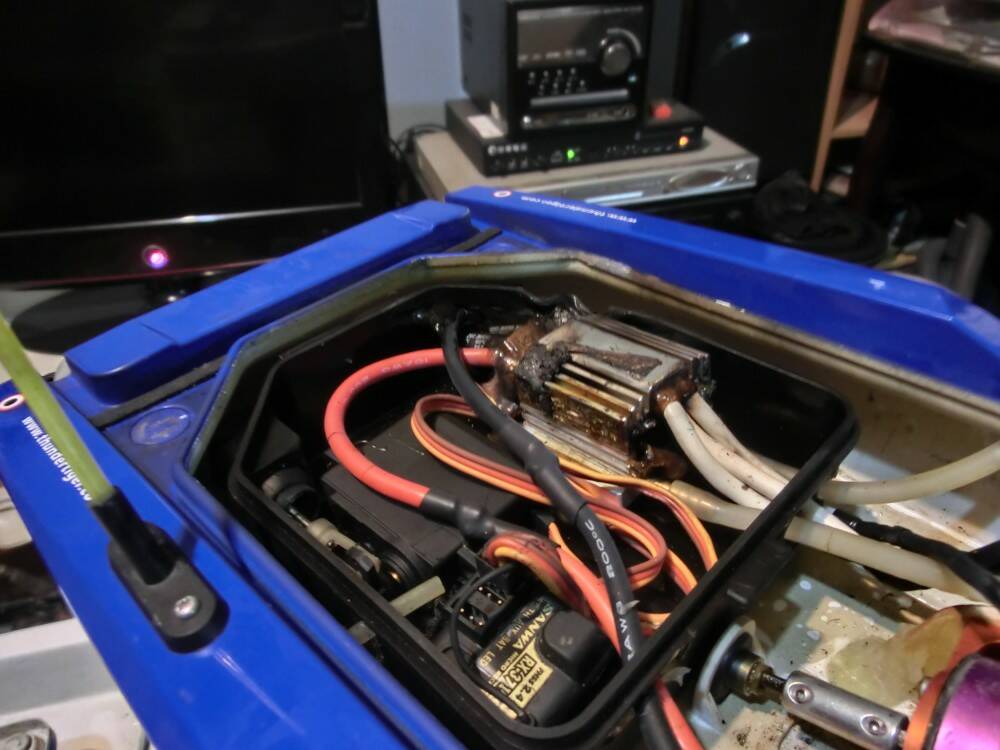

發表於 2013年1月31日 10:38 PM | 顯示全部樓層
飛機用100A電變+水冷板
爽飆後>>>>火燒船
燙到電源線都解焊落掉
好險老蕭在幫忙救船
