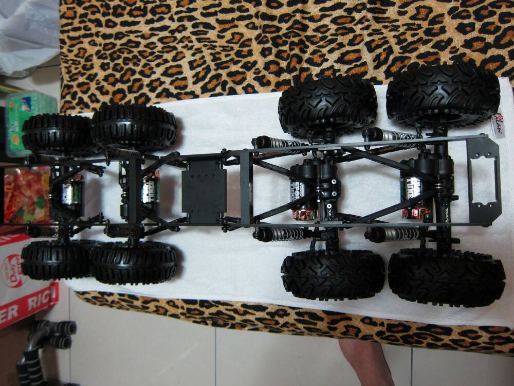

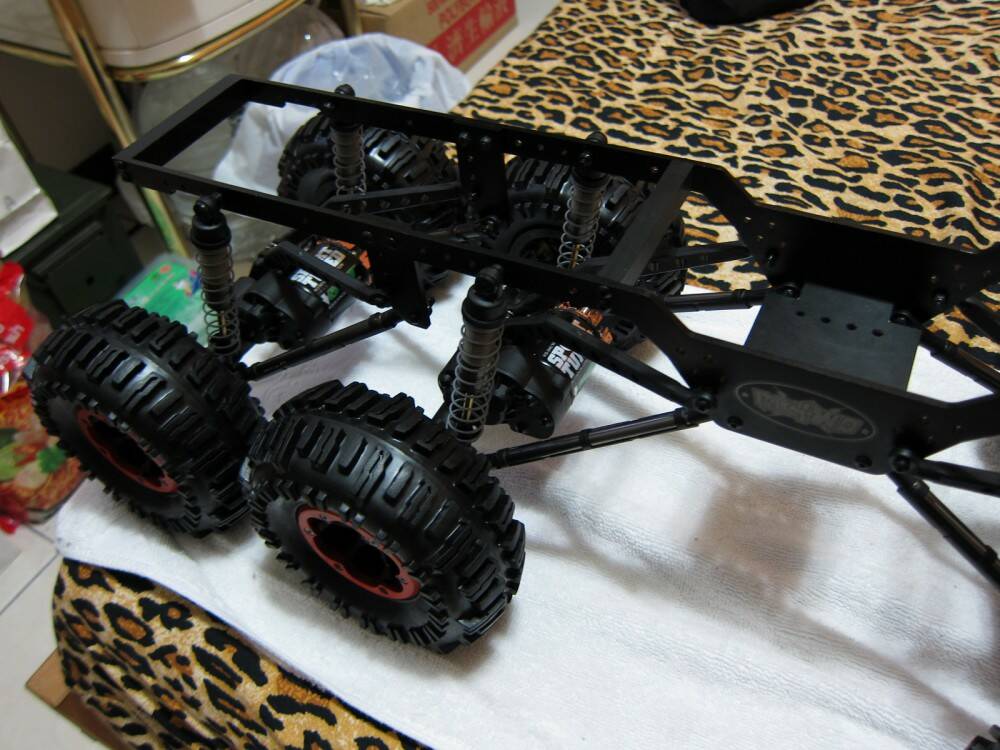

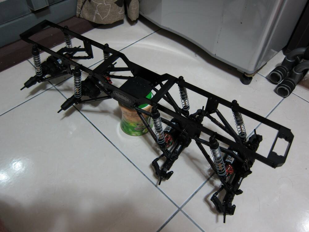

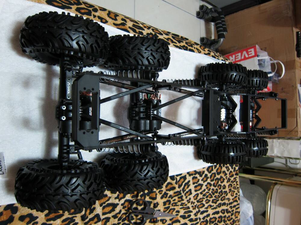

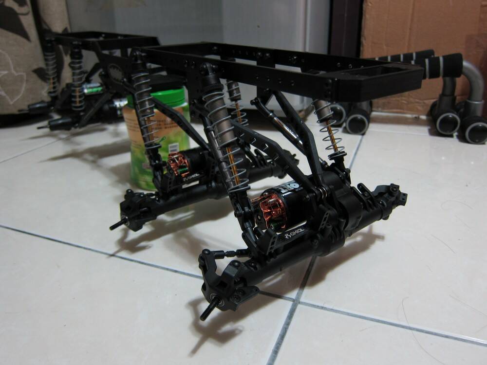

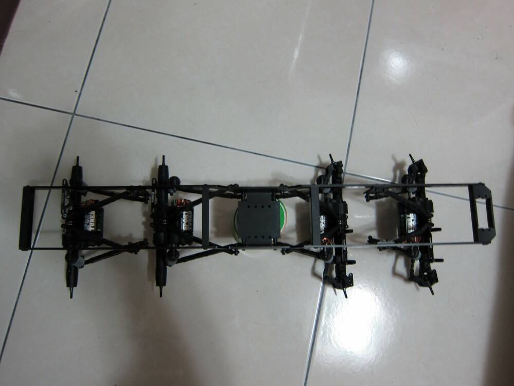

裝好了四個軸
發現會有點干涉
連桿太長了
較裡面的如果往上壓縮會打到前方的連桿固定的地方
可能要找短一點的連桿來配會比較順眼一點
前後所點不太對稱
所以避震器的角度不太一樣
前兩軸較斜...會比較軟
後方兩軸比較垂直...所以會比較硬一點

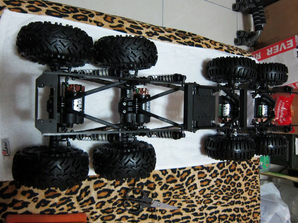

 樓主| 發表於 2013年1月10日 02:00 AM | 顯示全部樓層

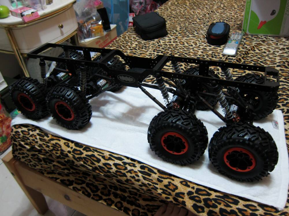

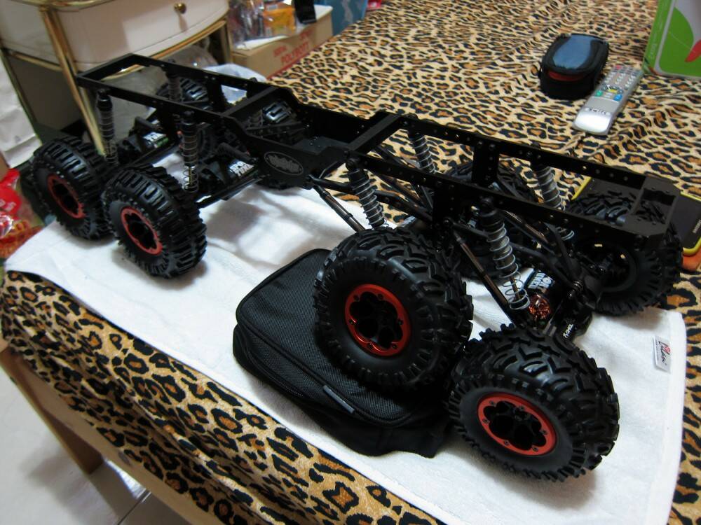

還是把輪子裝上去看看好了...不錯看...但是感覺輪子太大了...前輪會互相抵到
發表於 2013年1月10日 08:51 AM | 顯示全部樓層
輪子好接近~
發表於 2013年1月10日 09:10 AM | 顯示全部樓層
換小輪胎會沒有Fu~ 是不是要換車架 還是eason0319大有創新想法
