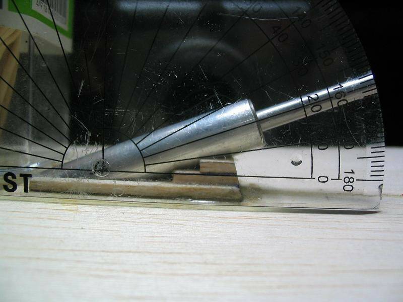

回復 28樓 s91401102 的帖子
感謝詳細說明,
槳軸如果再往後延長,
可能會影響到舵的位置,
第19樓的圖是裝27的槳,
槳軸夾角約18度,
離船底約2~3mm,
怕槳小且離船底太近,
所以把角度弄大,(23樓的圖一)
裝的是30的槳,
槳軸夾角約20度,
需要回復到前面的設定嗎?
thanx!

發表於 2013年1月10日 10:46 PM | 顯示全部樓層
原帖由 kc092755 於 2013年1月10日 06:28 PM 發表
感謝詳細說明,
槳軸如果再往後延長,
可能會影響到舵的位置,
第19樓的圖是裝27的槳,
槳軸夾角約18度,
離船底約2~3mm,
怕槳小且離船底太近,
所以把角度弄大,(23樓的圖一)
裝的是30的槳,
槳軸夾角約20度,
需要回復到 ...
建議您可以把夾角做小,但又可以用30~32的槳,
槳離船底約3mm即可, 這表示你的船軸意味著要加長更平行才能做到,
因為你的硬軸與馬達接軸是萬向裝備,且您使用是碳刷與鉛酸電池,
這樣的配置是悠游的設定,不用擔心有太大的阻力,只是要防止船首太揚起的姿勢(不要跑起來像快艇)
整艄船的重心CG你可以剛好抓1/2就好,所以馬達可以在往前一點!
 樓主| 發表於 2013年1月11日 12:13 AM | 顯示全部樓層
回復 32樓 s91401102 的帖子
OK!
試著調整看看,
再次感謝說明!

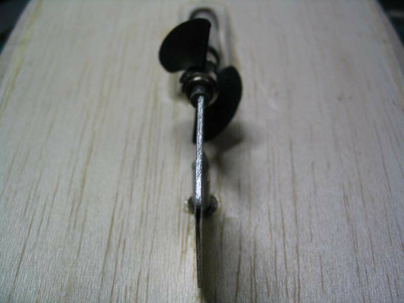

 樓主| 發表於 2013年1月12日 07:21 PM | 顯示全部樓層
下雨天,
把舵弄完,
一截鋁管和1mm的鋁片,
鋁管和外管有一點間隙,
用熱縮套墊檔,
(外管內會塞些黃油)
空間不夠只好用9g的伺服,
希望撐的住,
電裝大致如此,
避免發生意外,
船底內先上層防水漆,
繼續奮鬥船身,
買了幾條硬一點3mm木條,
試試取代斷的七零八落的飛機木條!
[ 本帖最後由 kc092755 於 2013年1月12日 07:44 PM 編輯 ]
