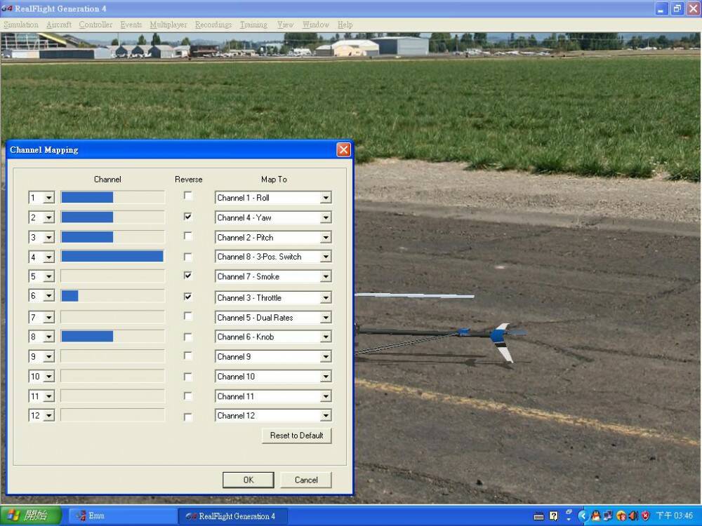

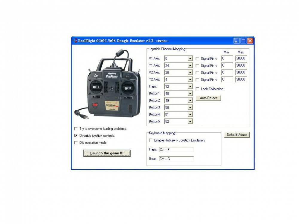

發表於 2013年1月22日 05:54 PM | 顯示全部樓層
飛友寄模擬
光碟內容:AeroFly FMS G4.5UP RealFlight G3.5 RealFlight G4 Readme DirectX2009. 另外一片是說明.
插入模擬的usb 讓電腦抓驅動 再重新開機.
在電腦的遊戲控制器裡顯示USB MoGou G3 V4.5.
用FF-7測試
副翼:節滑桿游標.  升降:左邊方框十字往左右移動.  油門:左邊方框十字往上下移動.  方向:方向控制游標.  VR-6 沒標示的游標. SW-A:0按鈕2跟Z軸游標混控 SW-D:按鈕1.  "usb線沒抖動"
G3.5>Controller>Select Controller>原本還沒設置時1.InterLink Transmitter 7 Channel 2.InterLink Joystick
Controller>Channel Mapping:1.Roll 2.Pitch 3.Throtle 4.Yaw 5.DualRates 6.Knob 7.Smoke 8.3-Pos Switch.
模擬的控制選 InterLink Joystick 搖控器選飛機模式.
(在飛機模式:1.Roll 2.Yaw. 3.Pitch 4.Knob 5.Smoke 6.Throttle 7.DualRates 8.3-Pos Switch. SW-A:4>Knob跟7>DualRates混控).
(在直昇機模式 SW-D>CH5>Smoke 其他通道都一樣).
通道設置飛機\直昇機模式:
*Ch4>SW-G 3Pos Switch 或 CH7> SW-G 3Pos Switch.
*CH4>SW-A DualRates 反向 (跟定速開關混控 一般小動 定速大動作) 或 CH7>SW-A DualRates 反向.
結論:
1.Roll 2.Yaw 反向 3.Pitch(混) 4.Knob 5.Smoke 6.Throttle 反向 7.DualRates(混) 反向 8.3-PosSwitch
襟翼SW-A  起落架收放SW-D 大小動作 無法使用.修改通道位置 讓大小動作可用.
直昇機用相同通道位置 定速開關跟大小動混控 一般模式小動 定速模式大動作.
如果出現信息 Landing gear is Up. Please hit the retract switch(usually the upper right switch) and the aircraft.在去校正既可
[ 本帖最後由 技嘉 於 2013年1月26日 01:44 PM 編輯 ]
