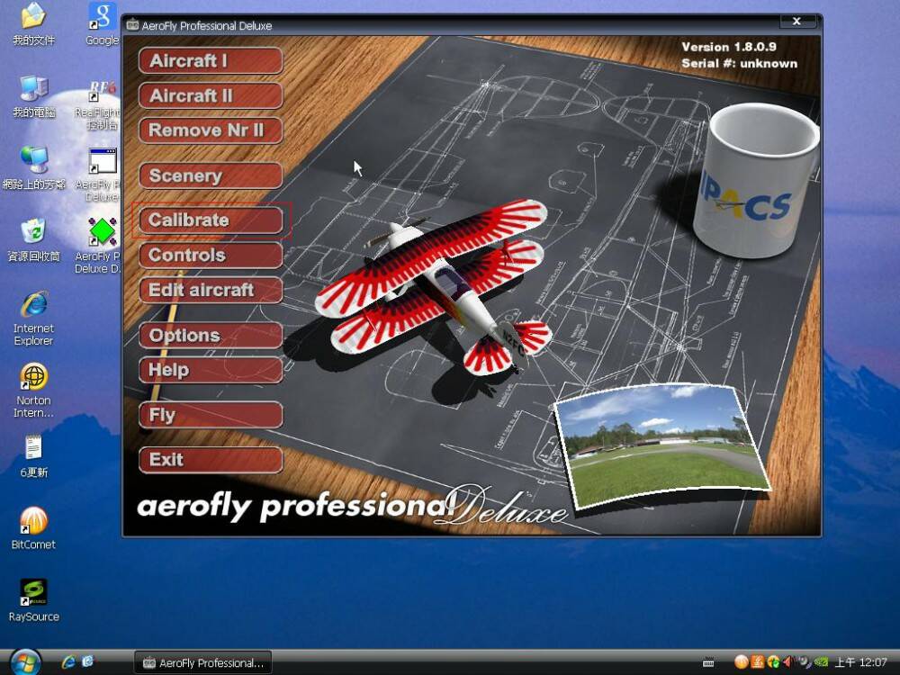

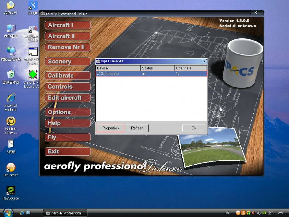

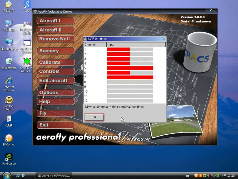

AeroFly 搖桿校正

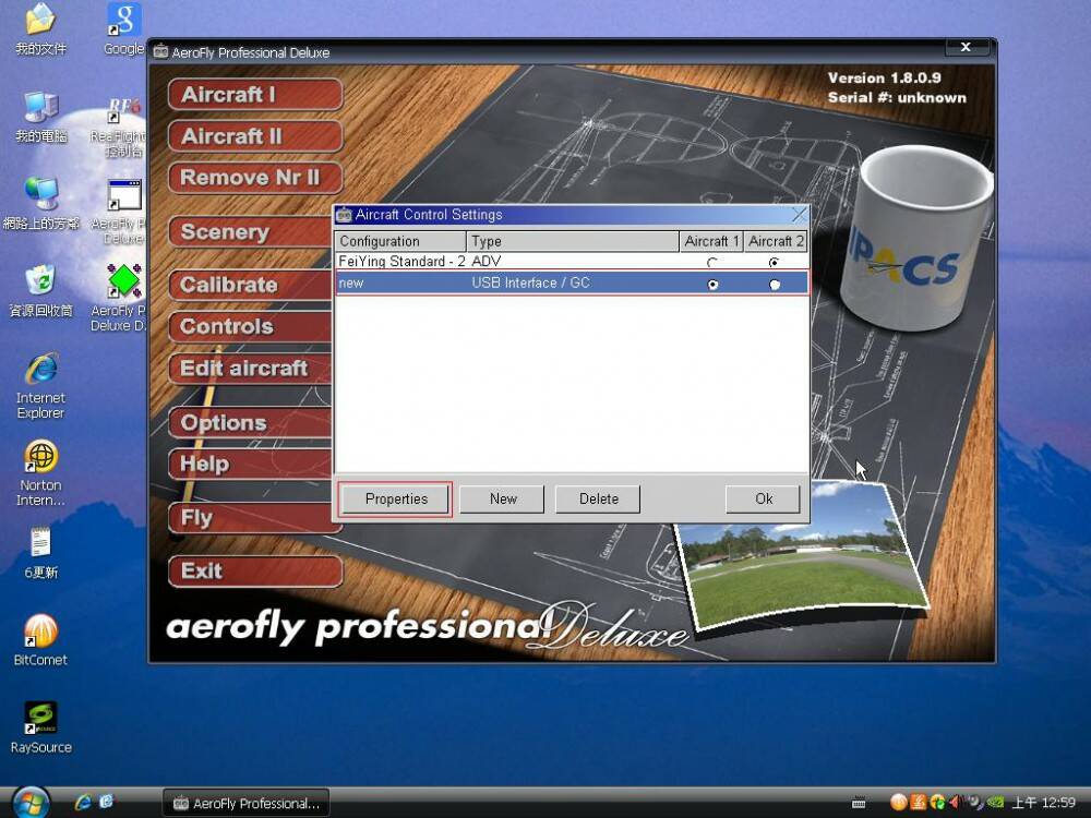

圖3  跟G3.5一樣 開一個空的頻道 飛機模式 搖桿微調 及搖桿放中間
圖4 奈耐心的校正搖桿 作360度  及開關 或旋鈕 在最大最小行程 完成之後 搖桿回中間點 看模擬裡面的游標 是否都在中間接(開關及旋鈕 只要有 最大 及最小行程既可)

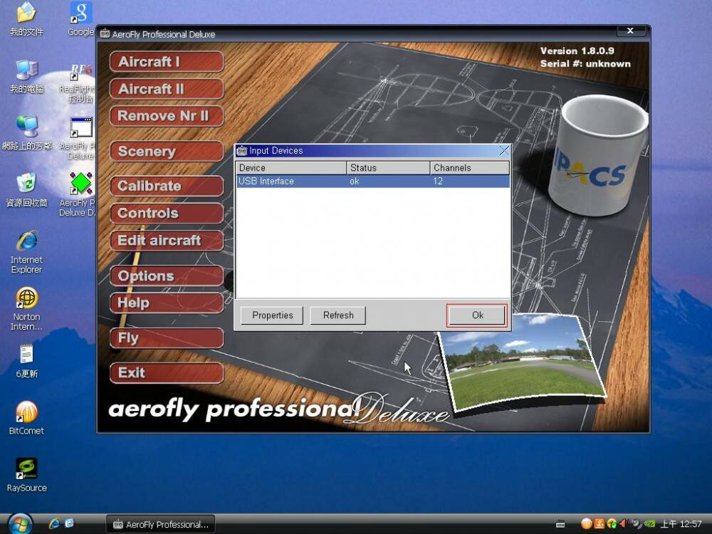

圖5 完成校正

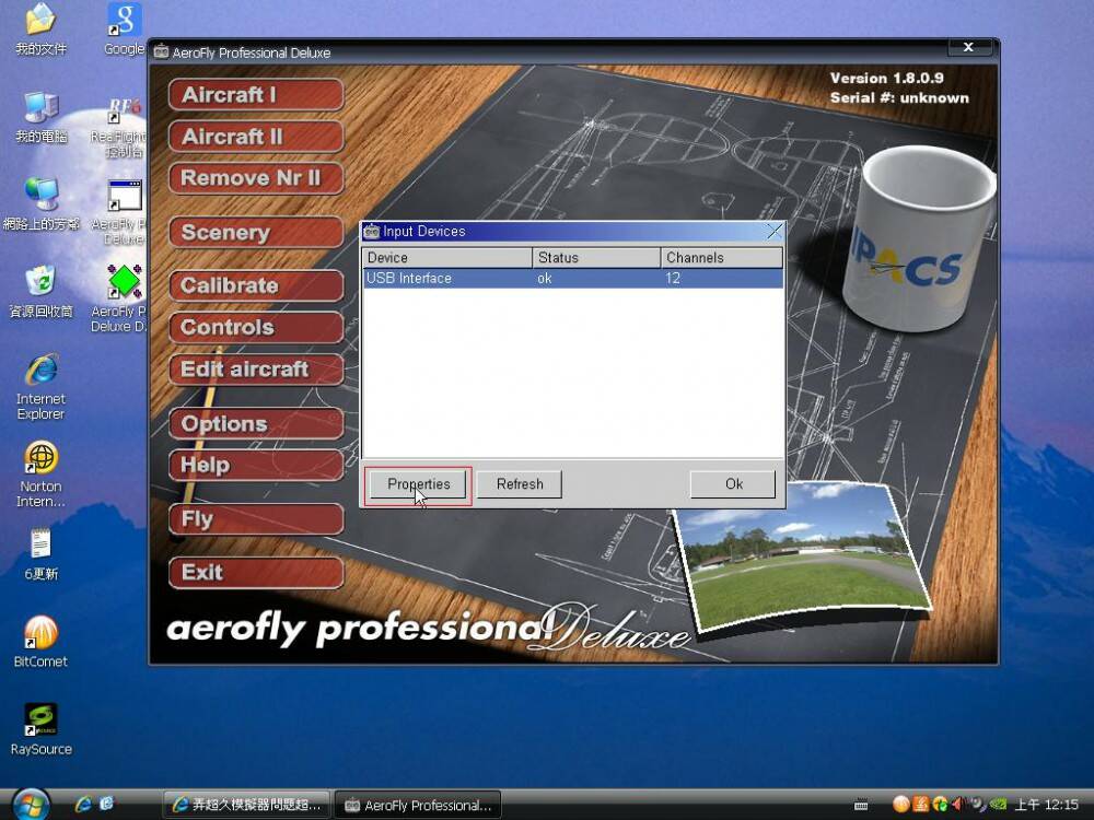

圖8 檢驗所校正的搖桿 開關或旋鈕 如果游標 不能達到最大 及最小 就再重復動作
圖9 完成所有校正動作

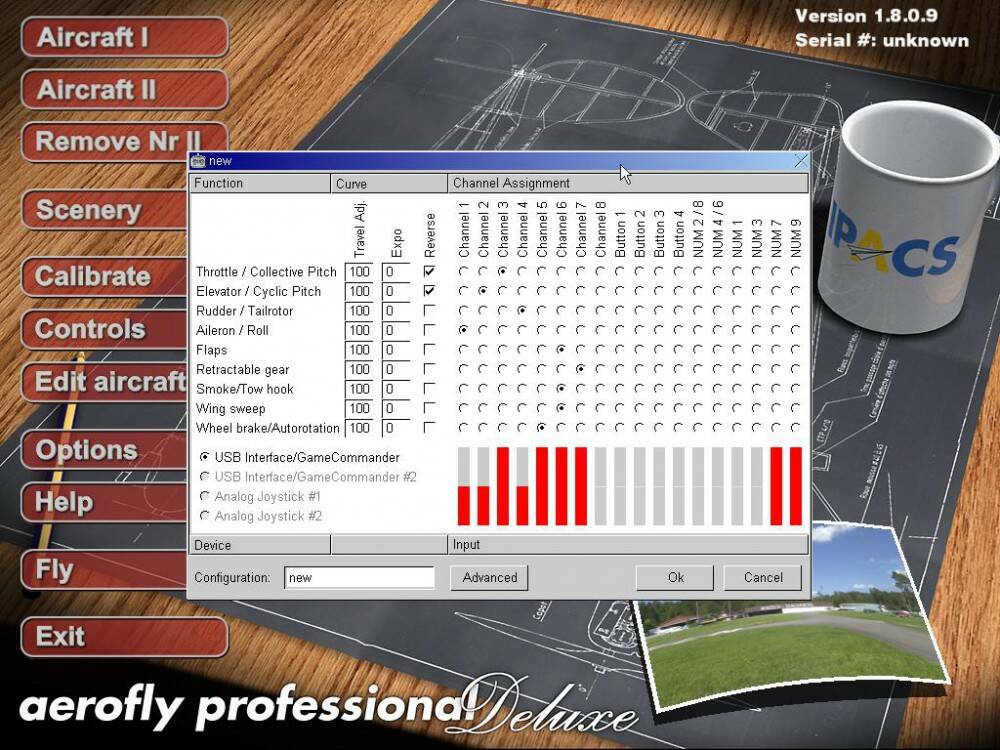

圖10 密狗的名稱
圖10 因為我搖控器只有7動 抓到在SW B \ VR 6 \ SW G 這3個開關跟旋鈕
(通道位置沒改變 直昇機可飛 一般 及自旋熄火降落)
圖11 通道改變 VR 6 自旋熄火降落
(由此這支搖控器VR 6 不能改變位置 只好將就著用)
圖12 直昇機3D 通道位置

發表於 2013年1月8日 06:40 PM | 顯示全部樓層
回復 10樓 ANDYMAN2266 的帖子
遙控器直升機狀態下.十字盤模式.要設在傳統十字盤模式.所有混控都要取消.油門.螺距曲線.要一直線.發射模式要在ppm模式
發表於 2013年1月9日 01:41 AM | 顯示全部樓層
如果要用直昇機模式玩 先作好第3通道 油門位置設置(E.Point) ~
加減油門聽聲音 起速位置 從0 開始往上推就有反應(會影響倒飛爬升力量 維持原廠設定值既可) ~
是否可以切換Idle Up 等有 多通道搖控器再試
[ 本帖最後由 技嘉 於 2013年1月9日 12:12 PM 編輯 ]
 樓主| 發表於 2013年1月17日 06:51 PM | 顯示全部樓層
回復 40樓 技嘉 的帖子
我把直升機模式改成飛機模式後較正
有比較穩
請問還要改其他東西嗎?
 樓主| 發表於 2013年1月17日 06:54 PM | 顯示全部樓層
請問用1和用2有什麼差別??
您開飛機模式校正完就可飛了嗎?
用2.InterLink Joystick 時Idler Up只有1段(Idle Up 1)
用 1.InterLink Tralsmitter 7 Channel Idle Up 有到 2
DualRates大小動作> VR 6
3-Pos Switch定速(Idle Up)>SW E
Smoke直昇機自旋熄火降落\飛機起落架收放>SW G
