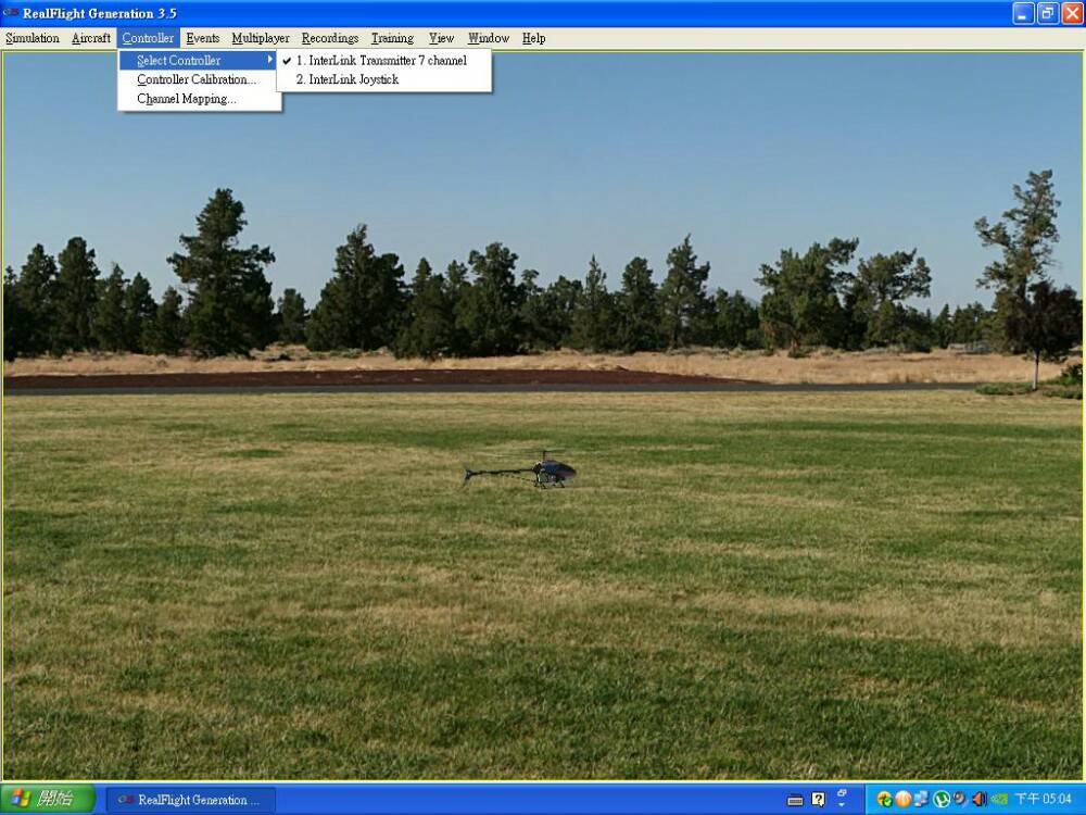

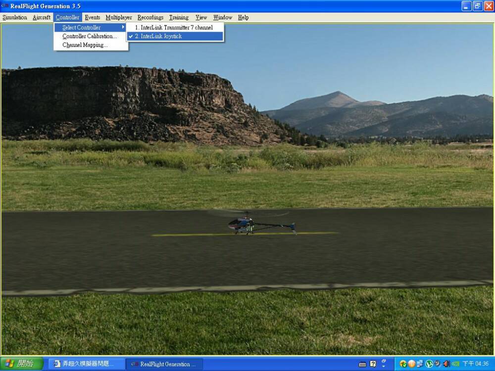

你的 Controller >select controller是選哪個 我的密狗是正飛鷹的 用飛機模式玩
貼圖1選擇控制模式(1.InterLInk Transmitter 7 Channel 用自己的搖控器  2.InterLink Joystick 由模擬軟體控制)
選2. Idle Up 定速倒飛 可到2段控制 如果選1. 只有1段控制)

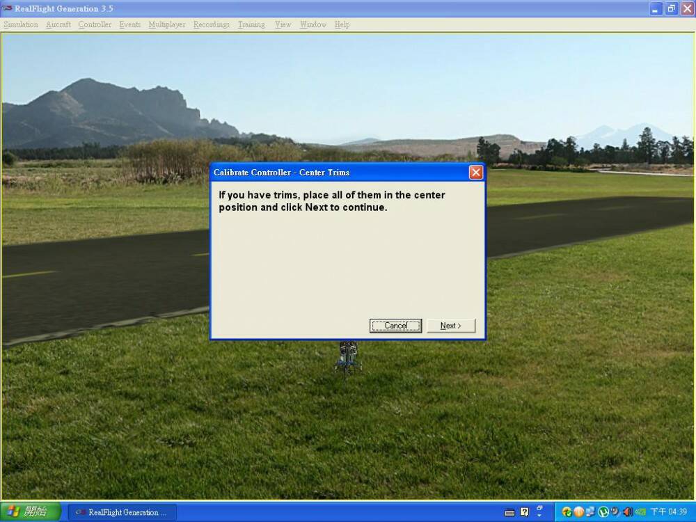

貼圖 2 Controller Calibration...開始進行校正搖桿   搖桿 跟搖桿的微調 放置中間 有混控功能的 先關閉
或搖控器重開一個新頻道 恢復原廠設置

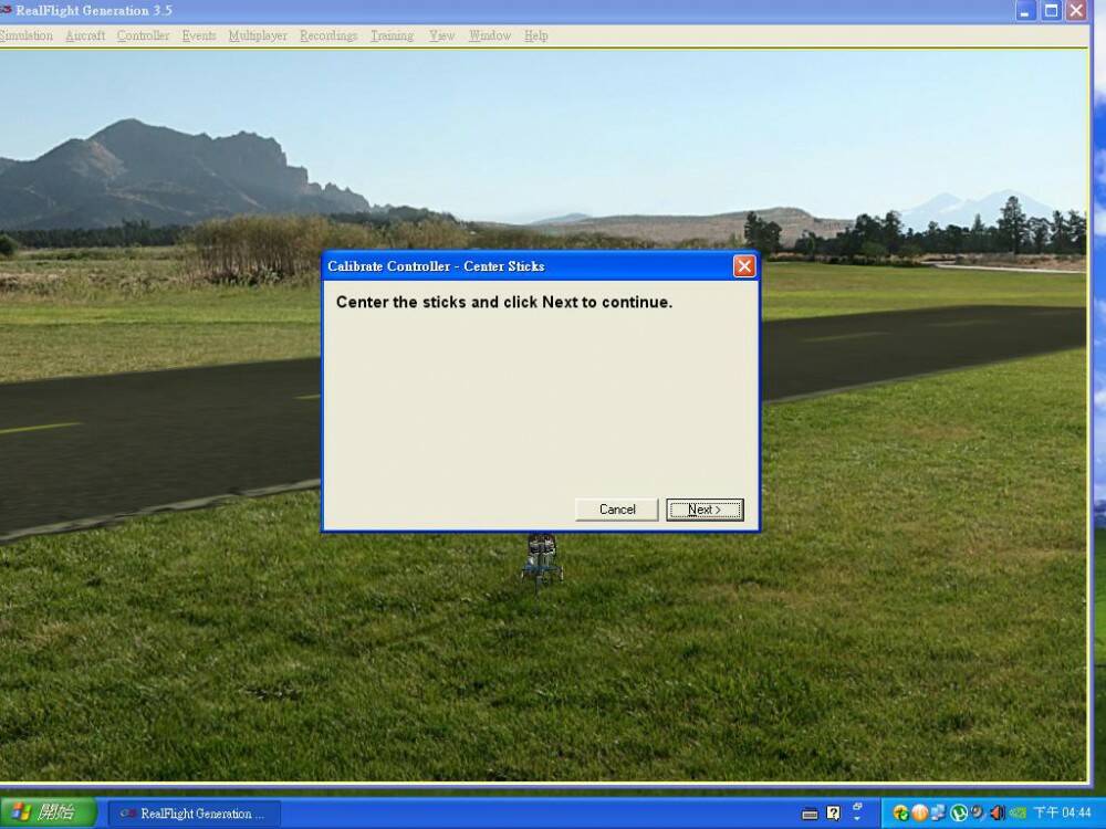

貼圖 3 跟 4 搖桿跟微調都在中間 混控是否關閉 或開新頻道確認之後 跳到第5 開關或旋鈕
行程位置 及搖桿作360度最大行程校正

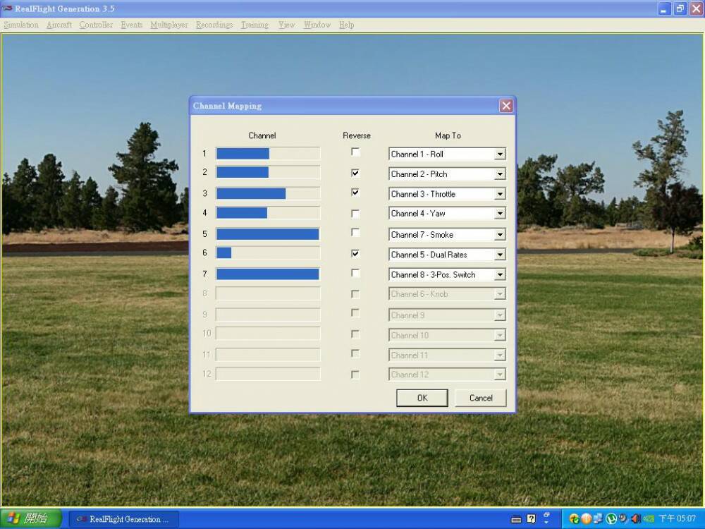

貼圖 7 通道設置 搖空器Futaba FF-7 用飛機模式
用2.InterLink Joystick 時Idler Up只有1段(Idle Up 1)
用 1.InterLink Tralsmitter 7 Channel Idle Up 有到 2
DualRates大小動作> VR 6
3-Pos Switch定速(Idle Up)>SW E
Smoke直昇機自旋熄火降落\飛機起落架收放>SW G
