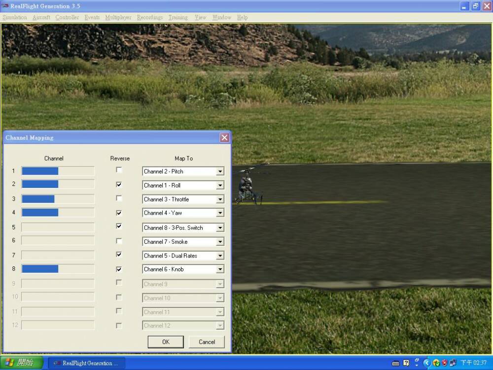

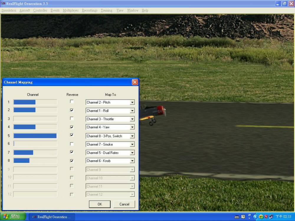

最後搖控器及模擬的通道搭配 都抓到了 ~兩家密狗都可以玩 抖動量已減少到可接受的範圍 ~
Gaer>Inle Up   Mix>Flaps\RualRates   D/R>Th Hold 這3個開關旋鈕 比較方便使用
開機>按ENT鍵>SYSTEM閃爍>按L鍵>SYSTEM移到MODEL閃爍>按ENT
鍵>按DN鍵>選擇INPUT閃爍>按ENT鍵>FMD SW>INH(不理它)>按DN鍵>選擇 HOLDSW>按R或L鍵>選擇HOLD ~也可在gear\hold\d/r\mix2\mix12位置
按EXT鍵>退出>INPUT閃爍>按L鍵>OUTPU閃爍>按ENT鍵>GEAR>按R或L鍵 選擇想要的 開關設置位置有:FMD.MIX.D/R.HOLD.GEAR.TRN.AUX2.(設暫時設置在GEAR位置 開起功能為ACT(如果是INH時>按L鍵>設為ACT>在按UP鍵>再按R或L鍵>設在喜歡的位置) 在模擬裡通道為 5 Channel->Channel 8 -3pos switch可用特技模式.
按DN鍵>由GEAR轉為FLAP>開起功能為ACT(如果是INH時>按L鍵>設為ACT>在按UP鍵>再按R或L鍵>設在喜歡的位置) 開關設置位置有:FMD.MIX.D/R.HOLD.GEAR.TRN.AUX2.(暫時設置在D/R可使用自旋熄火降落模式). 在模擬的通道裡面為6 Channel->Channel 7-Smoke 起落架收放\直昇機自旋熄火降落.
按DN鍵>由FLAP轉為AUX2>按L鍵>設為ACT(如果是INH時>按L鍵>設為ACT>在按UP鍵>再按R或L鍵>設在喜歡的位置)開關設置位置 有:FMD.MIX.D/R.HOLD.GEAR.TRN.AUX2.(暫時設置在AUX2 可使用
在模擬的通道裡面為7 Channel>Channel 5-DualRates大小動作.

發表於 2013年1月25日 11:32 PM | 顯示全部樓層
Devo7+飛鷹密狗 G3.5
1.InterLink Transmittert 8 Channel
1.Pitch 2.Roll 3.Throttle 4.Yaw 5.Smoke 6. 3-Pos switch 7.DualRates 8.Knob
直昇機Gear:Th Hold  Aux2:D/R  D/R:Idle Up
飛機Gaer:Gear 反向  Aux2:D/R  6 Channel 8-3-Posswitch改為6-Knob 反向(改了直昇機通道會改變)
進入飛機編輯Aircraft>Edie xxxx>Electronics>Output Channel 6>Output>Parameter>Input Channel>Value>Input Channel 8 (Channel 6-Knob) ~
Parameter>Reverse>Yes>打叉點掉>Verify Do you want save the setings for the curent cehicle?>是(Y)>在飛機名稱後面 隨意填寫數字或英文字母 ~
2.InterLink Joystick
搖控器設置:INPUT>FM SW>FMD \ HLD SW>HOLD
Output:Aux2>ACT>Aux2:D/R  FLAP>ACT>D/R:Gear
直昇機GEAR:dle Up  Aux2:Th Hold  D/R:Th Hold
飛機Aux2:Flaps D/R:Gear 反向
1.Roll 反向 2.Throttle 反向 3.Pitvh 反向 4.Yaw 反向 5.3-Pos Switch 反向 6.Smoke 7.DualRates 8.Knob
直昇機Idle Up:D/R  Th Hold:Gear 反向  D/R:Mix
飛機Gear:Gear  D/R:Mix
1.Roll 反向 2.Throttle 反向 3.Pitvh 反向 4.Yaw 反向 5.Smoke 反向 6.DualRetes 反向 7.Knob 8. 3-Pos switch.
飛機Gear:Gear  Mix:Flaps  D/R:DualRetes
直昇機Gear:Th Hold 反向  D/R:DualRetes
