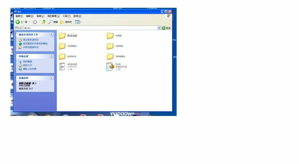

刷了您這版 devo7e-ForceEnterUsb 後,螢幕終於出現 大大的USB LOGO,在PC上也 重新看見,控的那2MB的磁碟機.
拷入devo10的文件系统+protocol目錄,到控的2MB的磁碟機., 到這裡都正常
在遥控上按任意键试一下...,控卻沒有任何反應動作,也沒進入主頁面.
我有試 按 "ENT" 加開電源看是否可以進入,也是不行的
現在刷完後情況是~~打開電源螢幕有一個大USB LOGO +螢幕背光 +PC上可以看見控的磁碟機,
無法進入主頁面~~

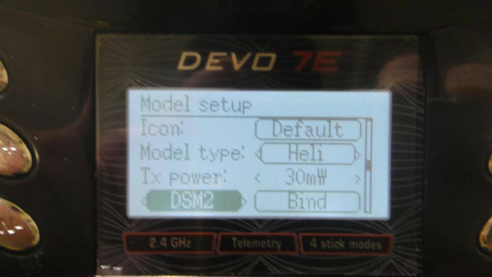

發表於 2013年1月20日 07:15 AM | 顯示全部樓層
PB大已經釋出第二版軔体固件,(現在下載已經是第二版)
刷完第二版軔体固件後,一切問題解決了,可正常開機
可以和DSM2 對頻,
我試過可以和MCPX對頻 但好像油門不會動,應該是要校正遙桿.
