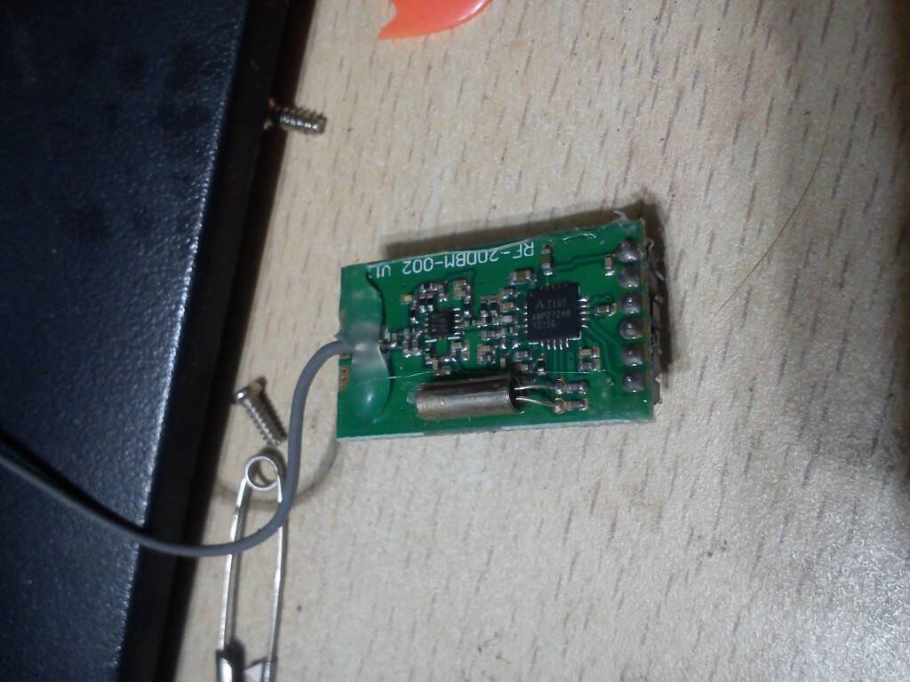

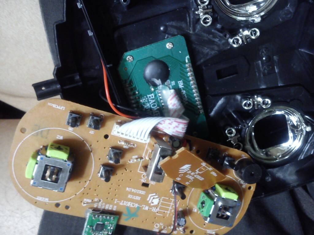

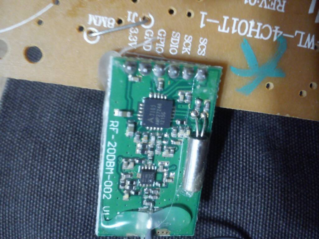

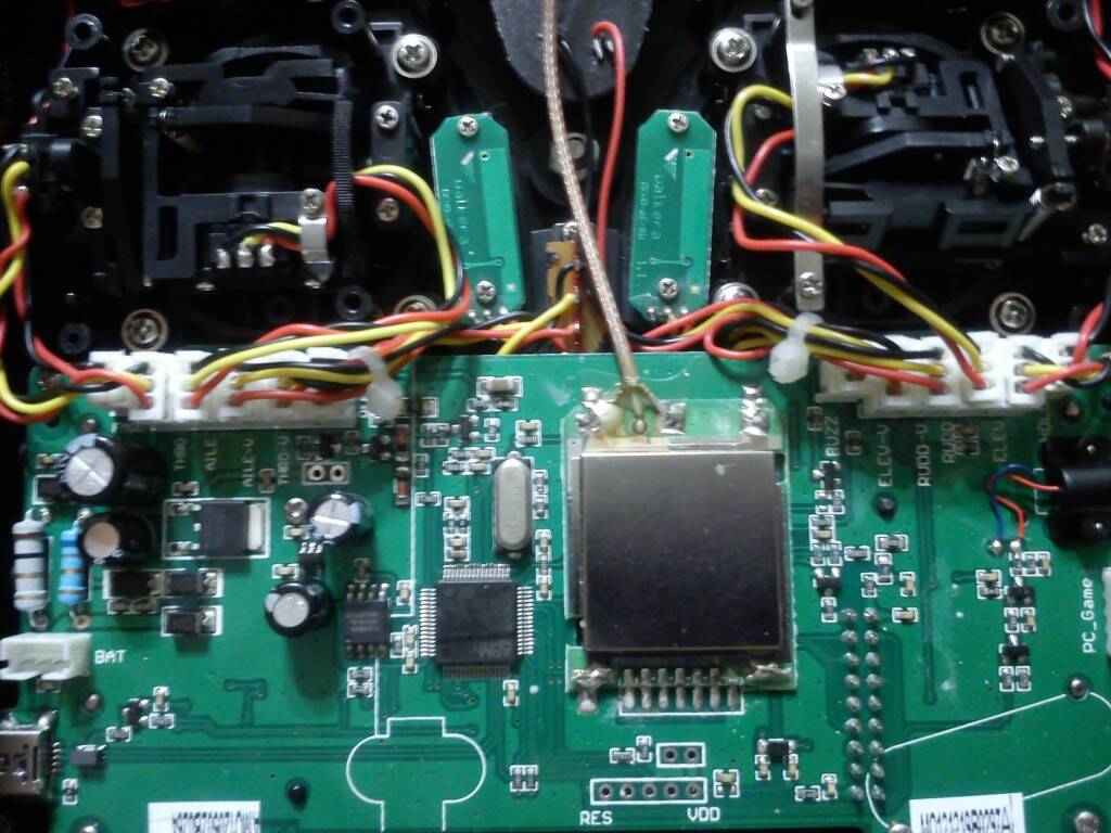

看了那麼多成功案例,
拖了半天,今天終於把V929控中的高頻頭給拆下來,裝上devo7e,目前此控改好後飛過的機種有原本的小瓢蟲,wk系統的4#6S,還有WL V929,其中V929改用此控飛後突然覺得變好飛了
