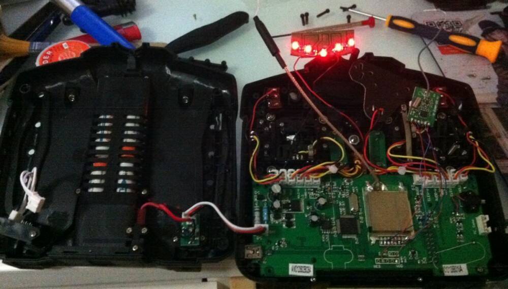

對於7e加LED問題
目前的想法是直接拆不要的DEVO4(小瓢蟲附的)內的LED機板換LED顏色就可以直接裝進去
因為兩控的模子是一樣的,估計LED機板是一樣的且孔位都一樣,
這樣就可省去自己做PCB
不過手邊現在沒有D4了..還沒 ...

發表於 2013年2月23日 10:54 AM | 顯示全部樓層
本來還在想說要找導光條+LED來做燈的!
看來是用 V911/DEVO4 廢控最方便.........讚!
只是小弟還是比較喜歡藍光 ~~
換幾顆  LED 就可以搞定了  ~~~

因為7e有面板,d4沒有,所以用燈做為對頻信號及大小舵標示
很多人買小瓢都用其他控,d4廢在那邊,
應該50~100塊就徵的到吧,
不過這篇一出來,應該很多人都會去拆d4....

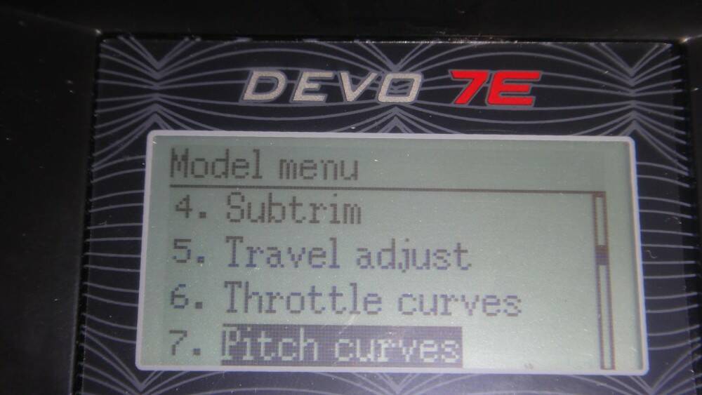

這兩天有發現7E軟體上一個問題!
在D/R & EXP按ENT
會出現 Invalid model ini !
在Pitch curves按ENT
也會出現 Invalid model ini !
出現 Invalid model ini ! 有時關機重開又會消失進入正常畫面
有人知道是什麼問題嗎?

還是D4廢控是最好選擇,專用大小的PCB,不用挖孔切割,連螺絲直接移植鎖上就好...
小弟目前是想用橘黃色的..
有7E的人,買小瓢不用再心痛那D4了..

参照您的接线,把911废控上的led版移到了d7e上,我这个比较简单一点,直接废物利用
上图
