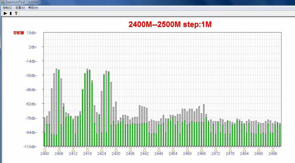

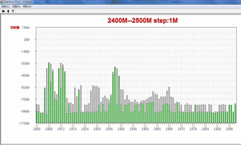

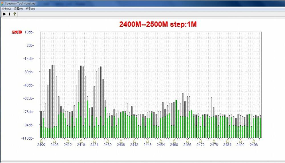

發表於 2013年2月11日 04:21 PM | 顯示全部樓層
原帖由 suvsuvsuv 於 2013年1月30日 10:20 AM 發表
早期的devo控的10mw版本只是在固件上限制发射功率,所以改固件就可以实现100mw的长距离传输。而devo7e出厂时就已经被厂家在高频头增加了二极管限制发射功率,如果不拆开高频头去掉二极管,无论用什么固件都是大约3mW的发射 ...
发射功率的問題,依 PB大大的提示,把二极管短路後,就回復到 100mW,跟 Devo 10 的一样了.
附圖是用頻譜儀跟 Devo10測試比較的結果 (第 1,2 張是 7e的, 3,4 是 Devo10的):
Devo 7e_1
Devo 7e_1
Devo 7e_2
Devo 7e_2
Devo 10_1
Devo 10_1
Devo 10_2
Devo 10_2
[ 本帖最後由 cmpang 於 2013年2月11日 04:34 PM 編輯 ]
