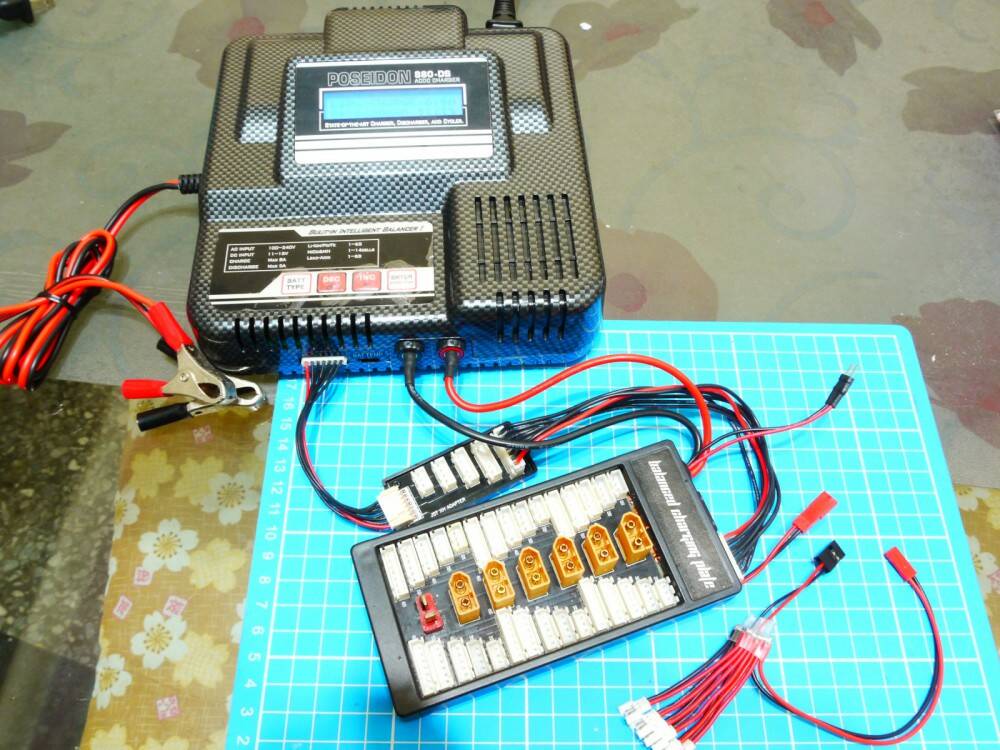

補上個人的880DS並充作法
1S~6S電池小弟也都直接全採並充,其實1S下去平衡充對電池很傷,尤其壓差越大越傷,充電又超久...!時常嫌電池軟或充不飽也都是這個原因。
這是小弟充電工具880DS,真的就這樣而已,並不會太雜又佔空間 免得被家人嫌說"XXX你那台真的很"定da[台語]"耶"...

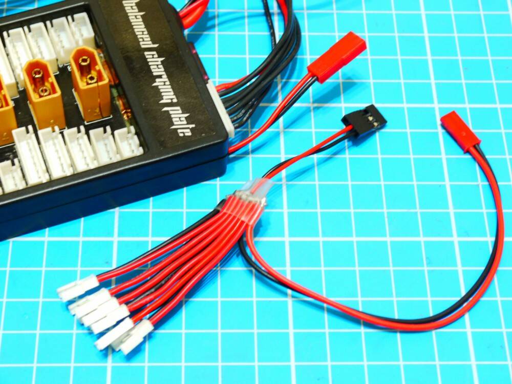

這條線就是個人自製的1S並充線,一次充6顆!

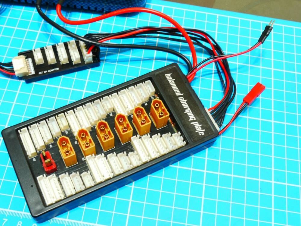

嘿嘿~這塊要價300元的2S~6S並充板,好好利用的話真的會比上千元的並充板來得實用哦!
多出來的兩組線作用說明
連接示範

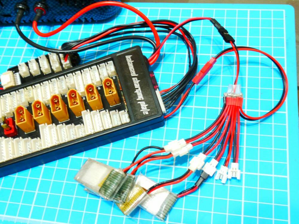

1S有六個頭,並充的好處是可隨意看要一次充幾顆或只充1顆電池也可以哦!

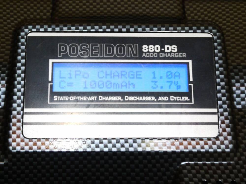

上圖範例為4顆240mah 25C三款牌子的電池一起充,設定方式為240mah x 3=960mah,所以設1000mah 充電是OK的哦!
設定參數最低可100mah ,最高...沒用過忘了!?好像可到10000mah 但最大也只能開到8A
