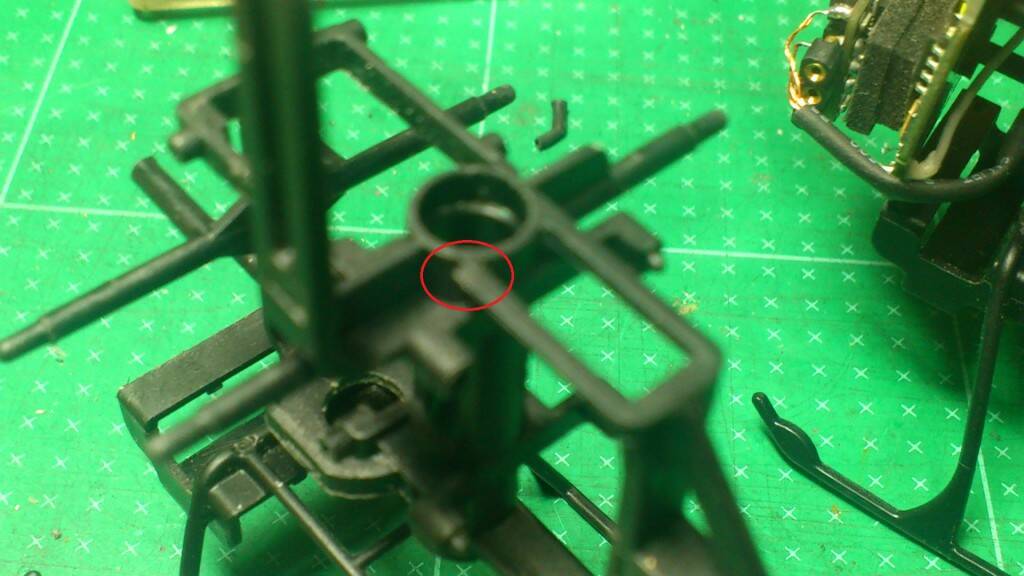

昨天把HP05S換上去試機第三趟就把機身摔斷了
改無刷動力變大...摔下來也會比較嚴重

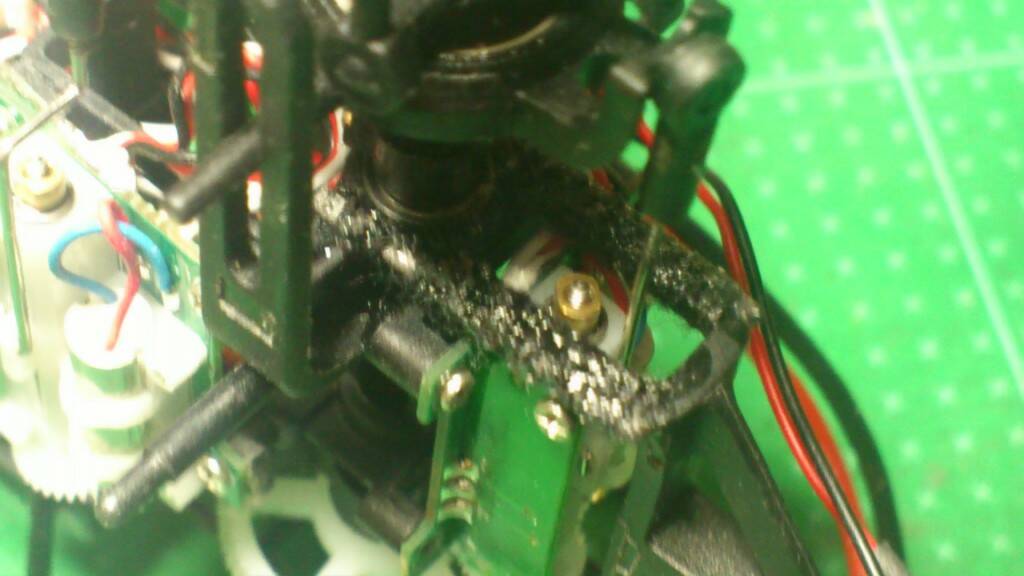

之前機身沒做強化...
尾管不是斷掉..都是裂掉...
摔久了尾管都軟軟的...尾巴會晃很大...
現在尾管換成實心的...馬達線就走外面...
尾馬達原本那個漆包線要注意...小心摔機磨破皮短路...會燒mos
機身斷的地方
現在用1mm的碳纖棒再加棉線繞一繞...點一些瞬間膠...
