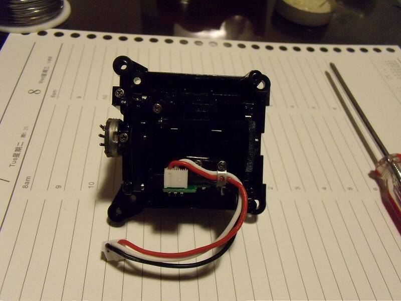

[換VR教學]
先警告,此舉非常折騰,怕浪費生命者請勿輕易嘗試。
最難換的就屬AILE的VR,幾乎要把控拆到完全分解才能拿出來。沒有偷懶的方法。
拆開2801pro,用刀片,鎳子,起子等把所有接線拔除。不好拔的K60伺候。

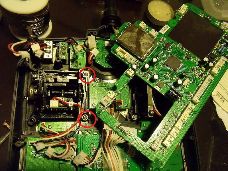

電路板有六顆自攻螺絲把他卸下來。

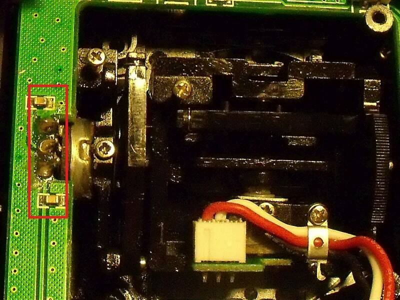

ELEVE與PITCH的VR解焊,左右邊各一個。

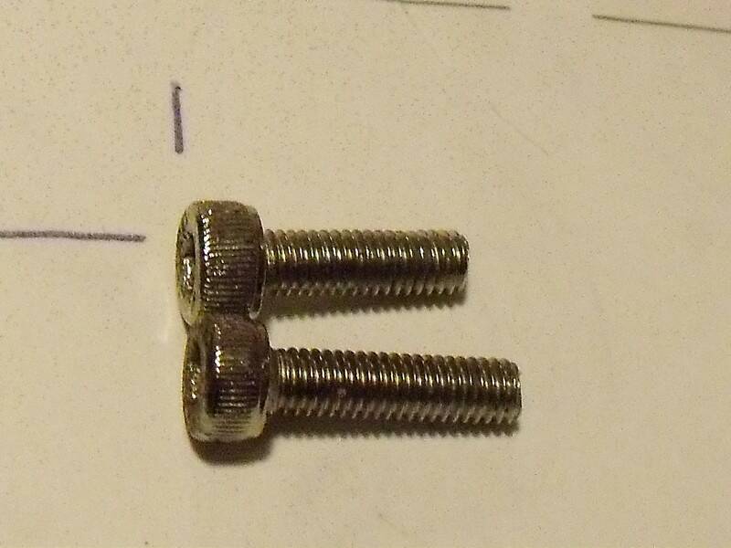

前面版搖桿的窩有兩顆螺絲把他卸下來,注意螺絲上短下長。
翻到裡面解焊過之後就可以把電路板移到旁邊,鬆開搖桿旁的兩顆螺絲。

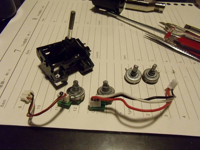

取出搖桿模組。到這邊如果手上有殺肉的控可以整組換上省很多工夫。
ELEV VR有一顆螺絲把它鬆開
現在我們要取下限位器彈簧,但要避免彈簧亂跑否則裝回去很麻煩。先用泡棉塞在彈簧下勾,那是一個會滑動的組件。防止彈簧只要一鬆開就會掉下來。
用鐵絲穿過上彈簧,取下彈簧後將鐵絲綁在旁邊的小洞固定彈簧。

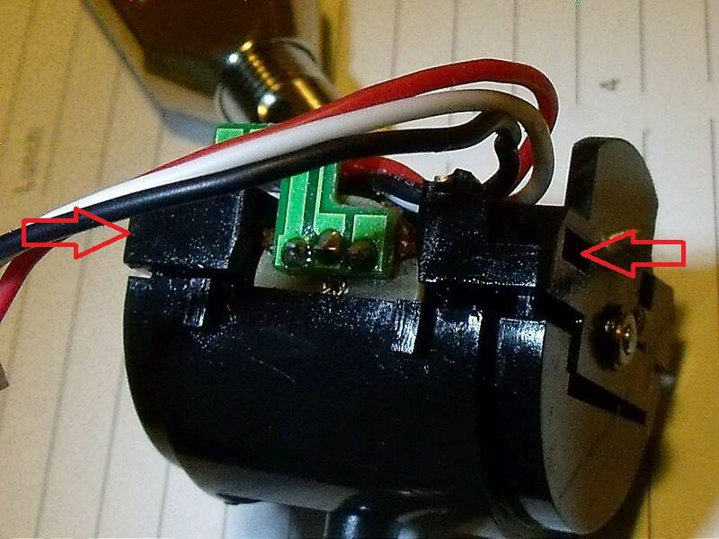

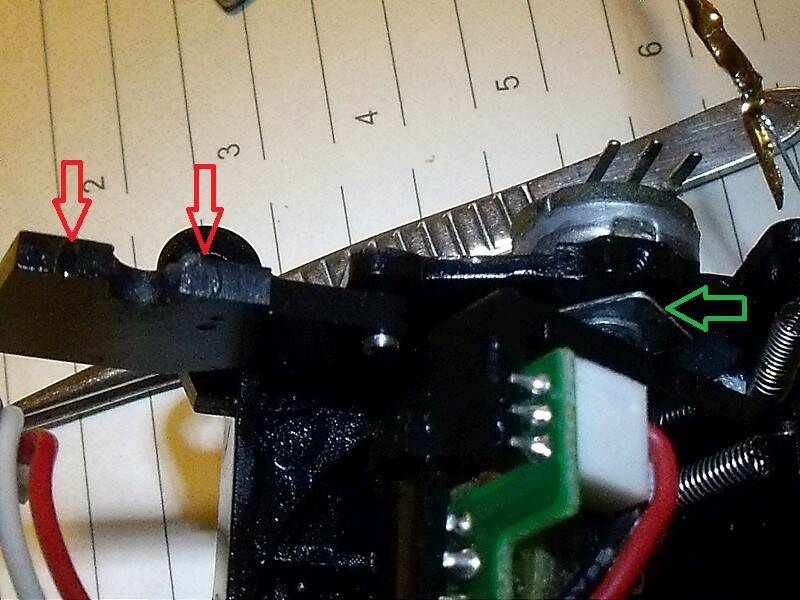

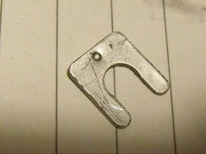

限位器翻到一旁,紅箭頭是長時間使用造成的磨損,通常會造成中立點跑掉以及中立點變鬆。想補救就趁現在。綠箭頭處有一個VR擋片,是ㄇ字型的鋁扣。用起子把它轉180度。
轉過來以後用起子把它頂下去。

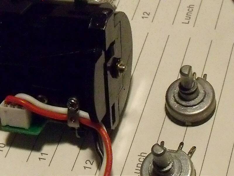

取出來的樣子。這時候可以把VR抽出來了。由於VR軸心處有上一點強力膠黏住,所以我用了一點去光水。小心會造成塑膠發脆。

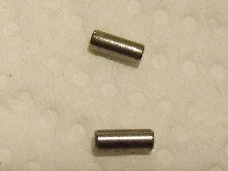

另一邊有銅套軸承,用尖的硬物把它頂進去,裝回去的時候從另一邊用尖嘴鉗一夾就歸位了。

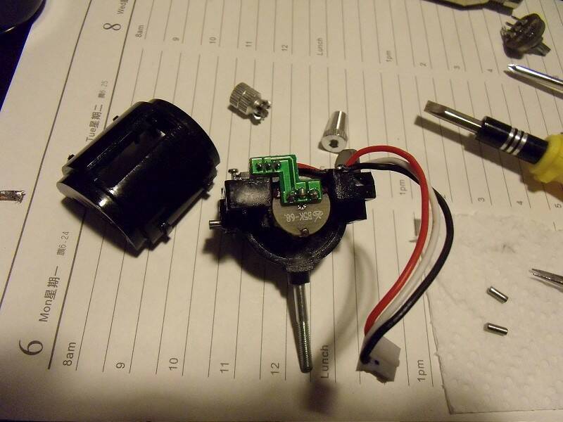

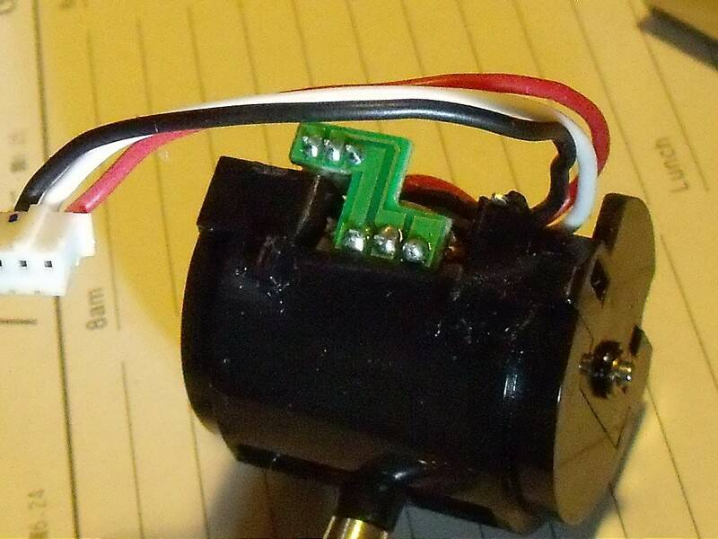

取下內部只剩AILE的模組。
兩邊凹槽處用一字起子往裡面頂,下面就會分家
銅套軸承跟德國小四動的軸承也相通
弄了這麼久終於露出AILE VR,取下的方法一樣是先鬆開螺絲,再拿下金屬擋片。
德國四動的VR取下的方式幾乎一樣,就不贅述了。AILE VR與ELEV VR雖然都相通,但軸心不一樣長。所以取下德國四動的VR要針對想要的部件來換。
裝回去的過程也一樣就不贅述了。德國AILE VR的線比較短,但可以不必修整直接裝上去就好了,只是整線螺絲不要鎖就可以了。

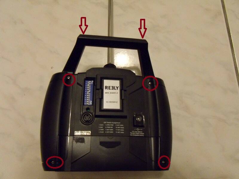

如果沒開過德國四動的控,教你。四個螺絲鬆開,拿美工到從提把兩側插進去把卡榫頂開。
