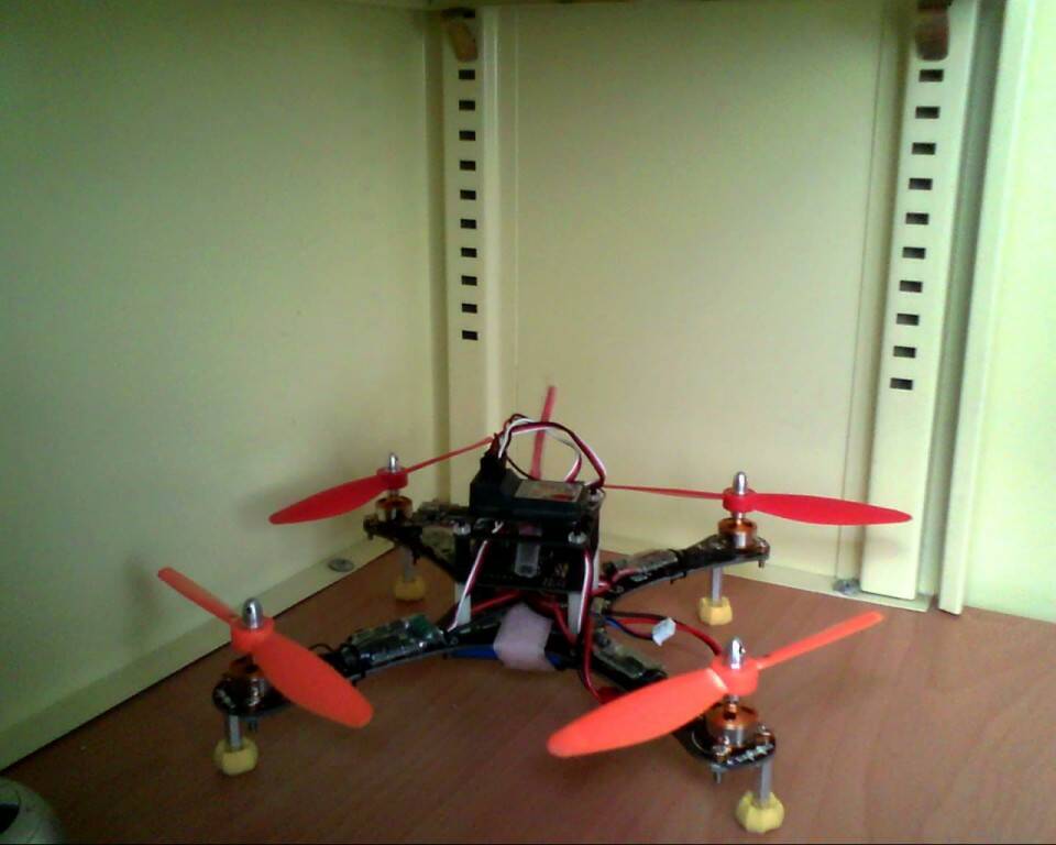

我想請問一下,我的小四軸在這參數可以飛得很穩定
但是要往前後左右就有點遲鈍,撥桿到底才有反應(不知道是不是今天風很大)
有請大大幫忙解問題!!!!!
參數表
參數表
230MM小四軸
230MM小四軸
 樓主| 發表於 2013年12月29日 12:18 AM | 顯示全部樓層
Pitch and Roll Rate調大,
大到搖桿打到底就會翻滾,愈大滾的圈愈小。
