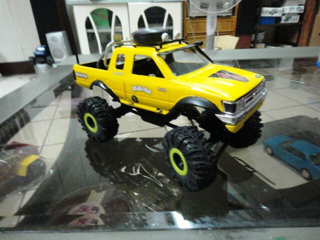

發表於 2013年1月1日 12:17 AM | 顯示全部樓層
小Q要用1/18左右的改比較剛好
車軸的寬度是1/18  您說的1/24是依前後軸的長度認定的
前後軸長度可以改  車軸寬度不好改  所以建議用1/18
這張是我用1/20的改  還是頭小身體大...

所以必須先知道車子車輪寬跟軸距
然後看各車型軸距乘上比例   去配
至於車殼固定部份     一般如何處理?
還有你說車軸長度可改
要如何改?     可否分享一下
謝謝

像這台車應該是選用的車殼比例太小了

參考這
http://www.rctw.net/thread-168877-1-1.html
還有這
http://www.rctw.net/thread-172687-1-6.html
