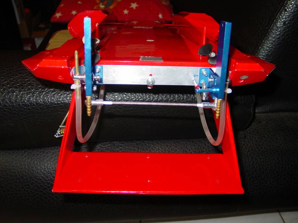

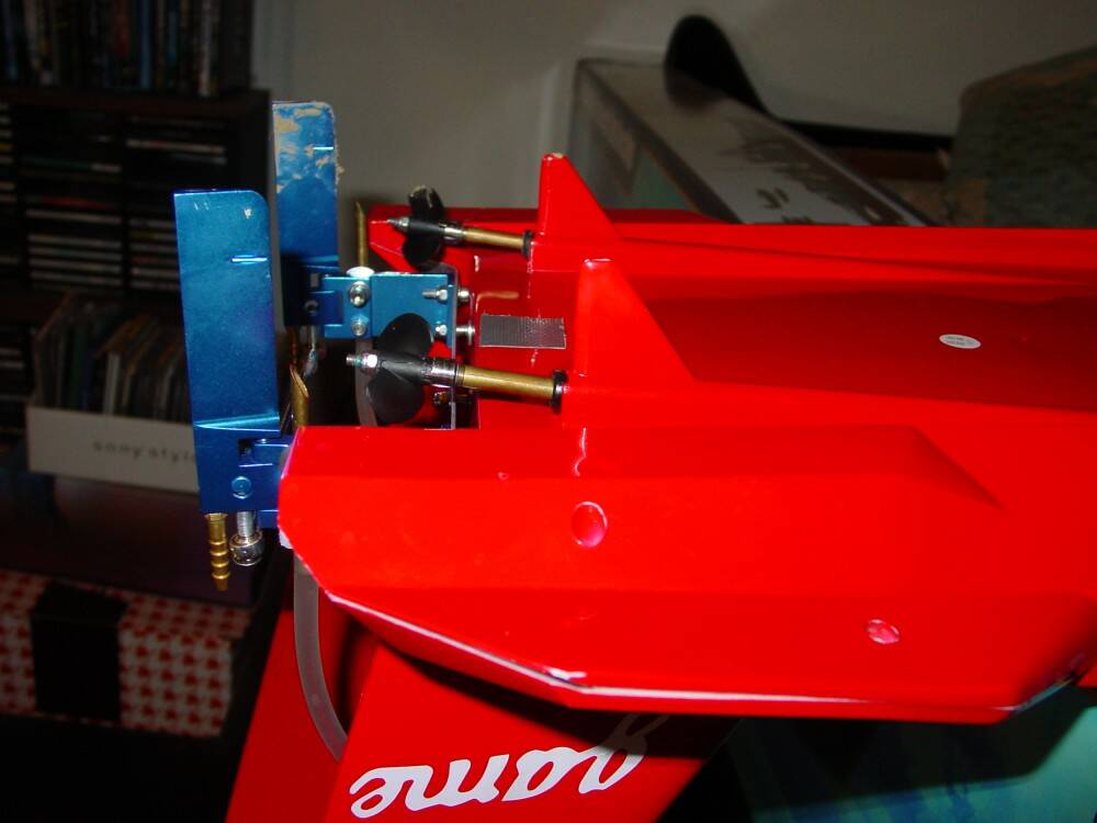

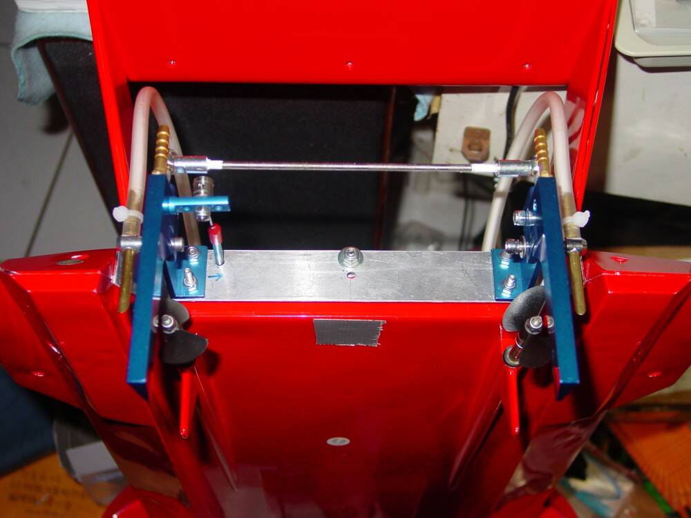

照了幾張槳、舵的位置與角度,看是否須再調整,謝謝!
俯視
後視
側視
自作聰明加改的吸水銅管是否也是問題之一?
很扁的船艙,實在很難搞!
發表於 2012年12月30日 10:26 PM | 顯示全部樓層
船具出口看來已在船底平面之下,就先不要動
槳還是原廠的嗎?我的經驗是原廠玩具槳的效率不好,不一定非要金屬槳,塑膠就可以
電流最好還是要測一下,才知道槳的大小適不適合
太小當然就沒速度,太大可會冒煙的喔!
舵上就有進水口了,而且效率還不錯哦!
你裝那入水管已是畫蛇添足了,還增加了阻力
