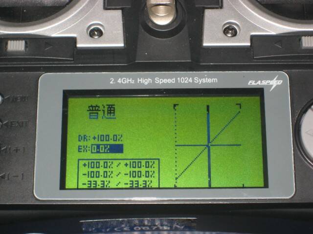

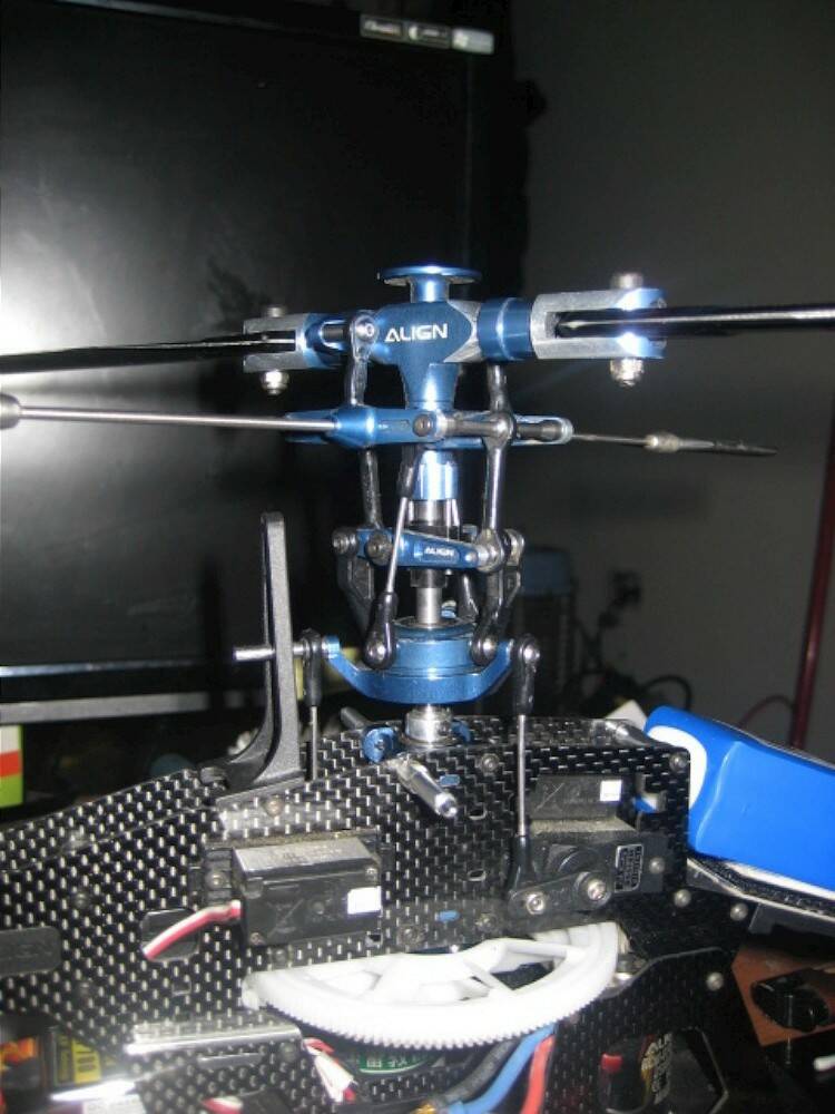

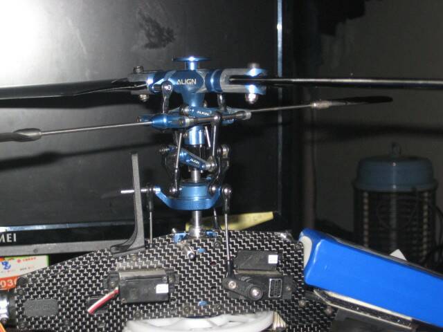

請高手大大們指教

螺距和油門都沒設定好,你有用螺距尺調嗎?一般飛行最低點螺距應在0度左右,中點應在正5度左右最高應11度左右,油門曲線中間應在60~70。
看你機子最低點螺距已到底,推到中間在0度左右,如把油門推到最高點我看螺距還不到5度,所以飛不起來是正常。
你的油門和螺距曲線跟本沒設定,還有你的圖看不懂有D/R還有EXP,建議看有沒有認識的飛友幫調一下或直接到飛場請前輩看一下較快,
