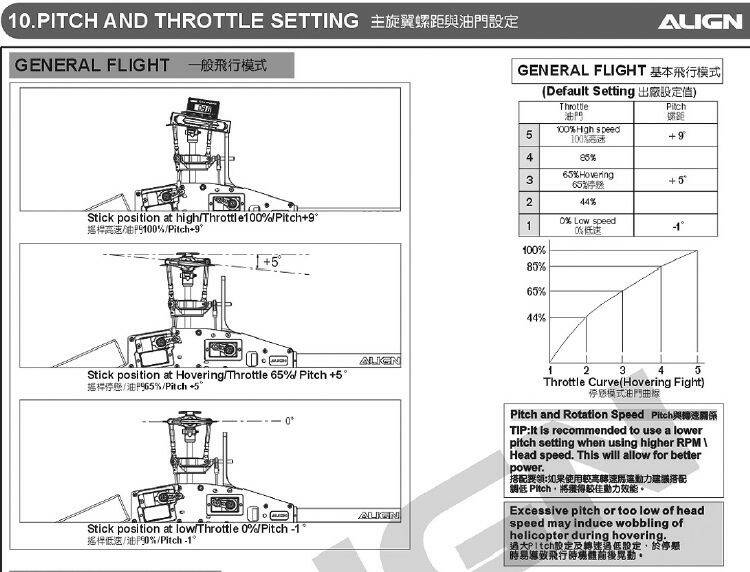

PS.如只是單純問 螺距度數 , 答案就很單純
       集體羅距  -12 ~ +12 度 循環羅距 -8 ~ +8 度
大大您的問法 , 是有點怪異 , 羅距規只是工具 , 他僅提供測量
度數是您的機子賦予它的 , 而機子的度數要幾度 , 得由您自己決定 ...

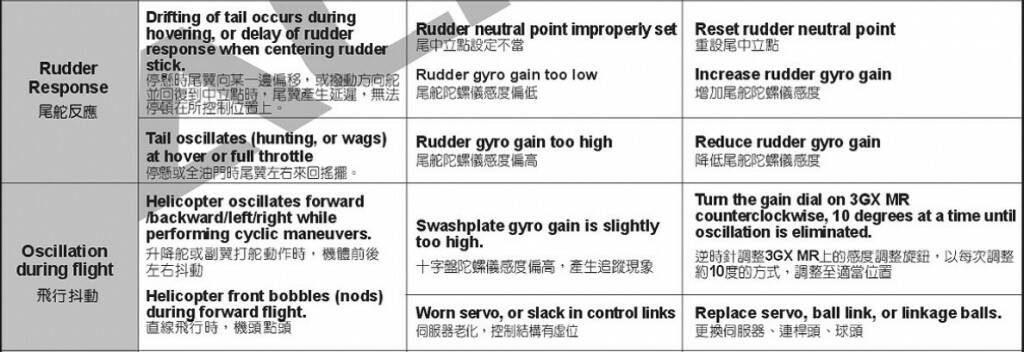

是亞拓的機子說明書上會有
2 尾軸歪了
陀螺儀感度過高
皮帶有齒斷掉這個很難發現最近遇到
油門螺距參考機子不同出力也不盡相同
