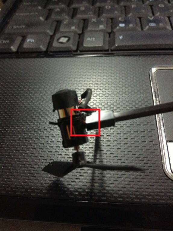

當時看見舵機亂擺,直覺就想要關控拔電源,沒注意看是幾個舵機有問題,
舵機是不停的上下很大幅度擺動,關控無效,要拔電源才會停。
過個幾分鐘重上電源就正常了,非常奇怪。
下面紅框處斷了,剛好是尾馬達座與尾桿相聯處,
可能還是要買過新的HM-Mini CP-Z-12尾馬達座組來更換了。
