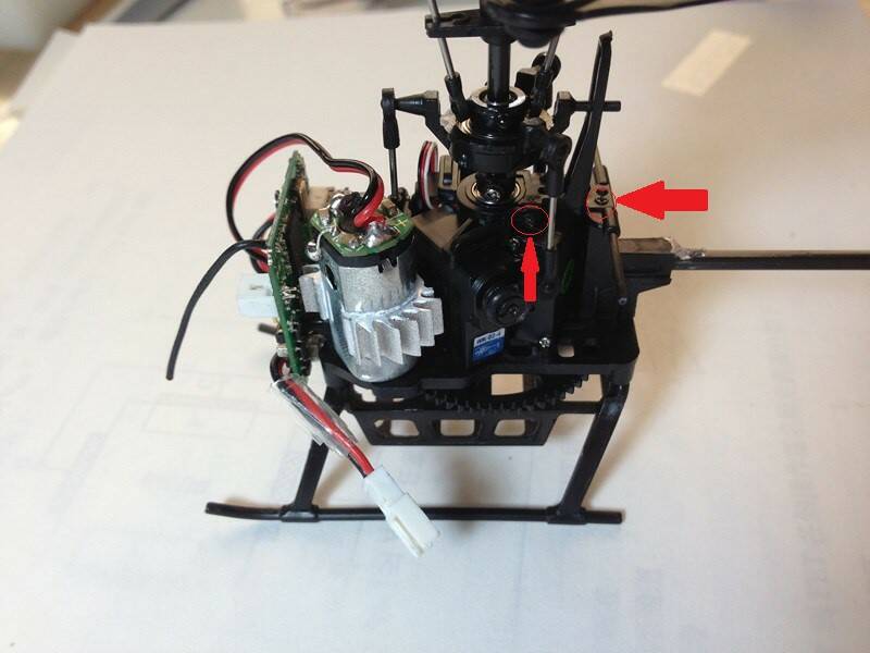

求救一下  小弟掃齒了   要換servo 但是拿掉頭罩跟腳架之後  看不出個所以然 要如何把機身分離 @@   華牌的手冊也只有說道怎麼操作  沒有類似爆炸圖之類的圖示可以參考
還請有經驗的大大指導一下  謝謝

1.先解開舵機和十字盤連接的三跟拉桿
2.拆掉主齒輪
3.拉出主軸
4.拆掉舵機固定架,側邊、後面十字盤固定柱下各有一顆螺絲
5.換舵機
6.反向裝回前,記得通電調整擺臂到水平位置,鎖上後斷電再繼續裝

感謝大大提點   加上找到mini CP爆炸圖  基本上舵機是換好了  剩下的就是設定部分  原廠控給的設定似乎離最佳化還遠著   因為小弟對機構還能理解一點  但是電子設定部分就真的一竅不通
