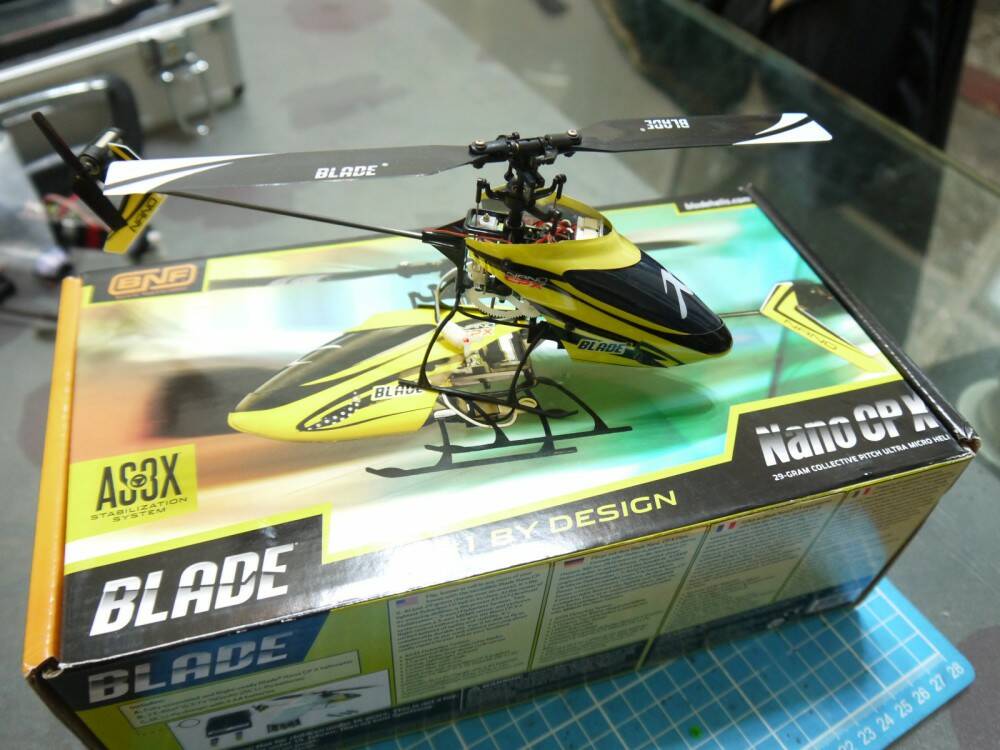

<<小CP三劍客-初章-Blade Nano CPX>>
好吧!會把這架機作為初章,也是必有原因的!嚴格來講這架機不屬於100級機種,拿來比較的話對誰都太吃虧了。
小弟其實早在初入電直領域,那時候剛好也是Mcpx V1盛行時期,當時也常流傳著"練飛玩Mcpx"、"學調機選華廠",相信有許多大大已把Blade Mcpx認定為心目中有如高級跑車般的夢幻機種,想入手卻下不了手根本不是一般人所能負擔的起的東西,小弟當時就有好幾個曾經想過出清手頭上的RC品跳Blade廠,但又考慮到機控貴如"愛瘋"價位,零件與改裝件更是無言...,於是又縮了手而繼續堅持華廠。
還好皇天不負苦心人啊!有當時的堅持是對的!有了Deviation系統的加持下,剛好喵到Blade Nano CPx價格有比較能接受的了,心裡更是提起了當初的幻想,手癢之下就偷偷把Blade Nano CPx帶回家了。
相信許多大大也是藉由Deviation系統的加持下,也入手了Blade Nano CPx呢~雖說版上已有開箱文與集中討論樓,但依舊如此冷清清,這是怎麼一回事呢!?當初的Mcpx的熱情跑哪去了!?若從逆向思考的話,一架機子的好壞也是可從PO文大樓一探究竟,這不就代表越冷清的大樓那架機的問題就越少!?呵呵~這只能見仁見智了。

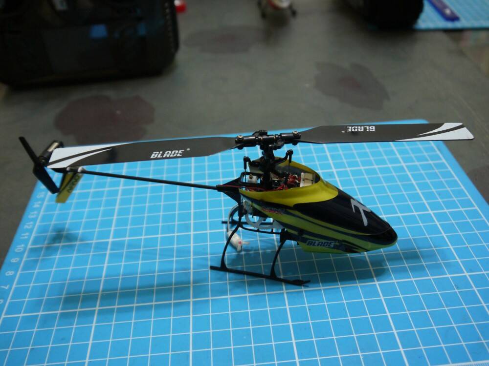

呵呵~說這麼多好像都沒秤重呢!上圖吧!
無電池的重量!才25.46g 這麼說它是全世界最輕的六動機也不為過了!
天哪~上電池還是破不了30g耶!

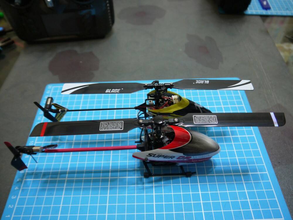

若與Super CP比較長度的話....
嗯~比較下Blade Nano CPx應該是與Msr同等級的尺寸。
