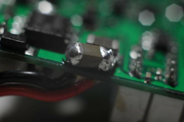

發表於 2013年6月1日 07:31 PM | 顯示全部樓層
比對後..原廠再電源端處加了一個零件...其他一樣
發表於 2013年6月1日 07:58 PM | 顯示全部樓層
dakar 發表於 2013年6月1日 07:31 PM
這是送修後的嗎?  還是新拿到的機板?
看來是原本的電容不夠大顆,電壓一衝控制IC就暈倒了
發表於 2013年6月1日 08:03 PM | 顯示全部樓層
linci34000326 發表於 2013年6月1日 07:58 PM
這是送修後的嗎?  還是新拿到的機板?
廠商說是新的機板!!!
發表於 2013年6月1日 08:32 PM | 顯示全部樓層
dakar 發表於 2013年6月1日 08:03 PM
廠商說是新的機板!!!
新機版????
小弟上月初購入的新機版並無此物件, 電源線焊接處跟原本舊版依樣只有兩條紅黑電源線, 現在看大大說明此為新機版, 有點疑問
到底買家購入的機版是否為確實新改良機版, 目前出現這版本...有點?
不過有一點倒是小弟還可以接受的, 目前從華柯爾經銷購入的新機版已經快要飛滿150趟(平均一天飛大概至少3顆電池), 快要屆滿一個月, 目前並無mos燒掉情況(飛行狀況戶外有小炸幾次, 練3D, 無刷套件), 只有舵機掃掉兩顆, 其他問題無異狀!
華牌大大是否撥個時間, 稍微介紹新機版改在哪...(可能性不大吧), 不然往後若出現多種新機版本..我勒!!!
發表於 2013年6月1日 08:49 PM | 顯示全部樓層
q49530132 發表於 2013年6月1日 08:32 PM
新機版????
小弟上月初購入的新機版並無此物件, 電源線焊接處跟原本舊版依樣只有兩條紅黑電源線, 現在看 ...
更正一下
應該是"店家 說是新機板"..非"廠商"
