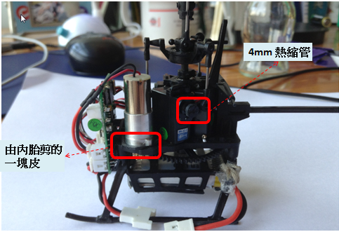

沒新搖臂換用熱熔膠不是好辦法,有時會越弄糟!您看看您手邊有沒有類似電源線或買麵包的軟絲固定線(如圖),用 ...
我用的是熱縮管,套電線上用來絕緣的那個,之前key成熱縮膠膜可能讓大大誤會成熱融膠了。
買直徑約4mm的,剛好可套上,再加點熱縮一下感覺鬆緊度剛剛好。
震動的來源好像是主馬達,在馬達下再加個橡膠皮再鎖上,似乎改善許多..

如果確定震動來源是主馬達(軸心要歪掉也不容易...), 不建議繼續用
看是否直接換新的一顆? 碳刷馬達一顆平均壽命不長, 但對於新手練飛航道足夠! 換新的吧...
