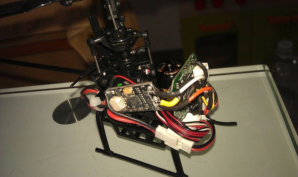

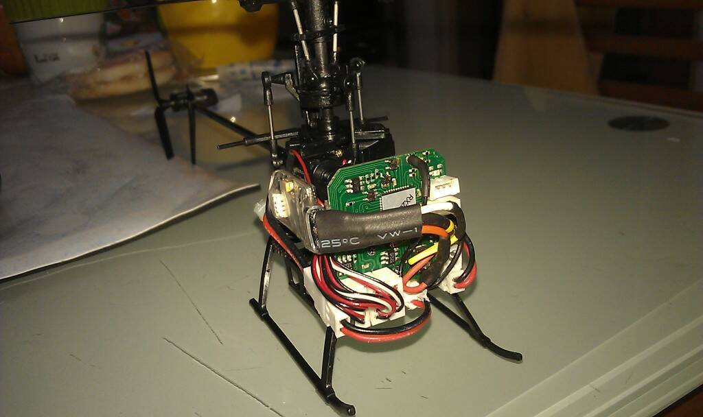

多謝Q大與T大熱心又詳細的分享!!
小弟昨天將馬達三條電源直接焊到Mx-10A電變上,取消原來的插針母座,但是試飛後跟原來改善焊接後的狀況沒有任何差異,
看樣子若是能確實的把導線埋焊進去插座,其實內阻跟直焊不會差太多 (在此回報一下~~)
不過取消插針母座後,就能很輕易的把電變黏在側面上,裝上頭罩也不會頂到變形了,所以直焊仍然是好的做法。
回T大,目前我用的電池應該健康狀態都"還好",每顆電池都大概在50趟左右,不曾過沖也不曾過放,
350ma的電力飛起來明顯比原廠240ma來得好。
看起來接下來如果真要完美的改下去,大概只能去買刷電變的USB接頭回來了...............不過想到只刷幾次大概就用不上,就不是很想花錢
