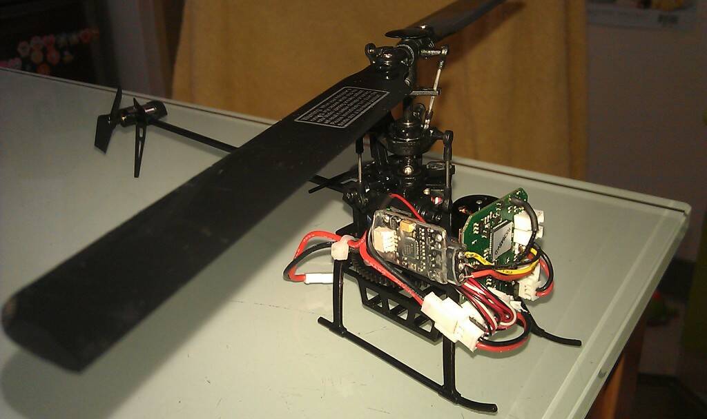

最近因為幫小sCP 升無刷動力遇到了不少麻煩,
還好最後一一解決,感覺有這個討論串真是不錯~~
分享一下小弟機子的配置,也想請教各位目前遇到的難題:
動力只能持續約1.5分鐘!!
如下圖,小弟已將mx-10A電變的訊號線直焊機板(這裡分享一下,我的應該是新機板,基本上MX-10A電變的訊號線用插的根本不能啟動,一定要用焊的,這個問題搞了我2天左右)。
14000kv的無刷馬達三線直接埋焊在電變的插座孔裡。
基板上的電源線用插座連接電變。(查過,電源線的焊點應該都還很健康)
尾馬續用原廠配置。
電池用350mA,基本上飛到軟力的時候,都大概還有3.9v。
整機重量48g左右。
以上配置,不管油門與曲線怎麼調,
都只有1.5~2分鐘的正常動力,過2分鐘就軟掉了,雖然還能停懸,但就是軟掉了.....
請大家給點建議吧~~  什麼都好

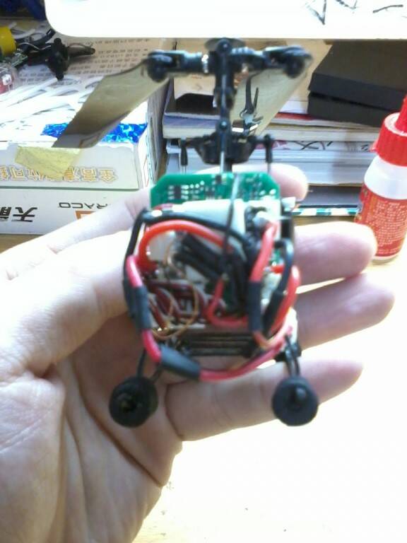

從照片上看....電變接上馬達的那三條電源線"疑似"有漆沒刮除完全乾淨,
小弟之前有此問題, 電變直焊機版, 訊號線也直焊, 電變接馬達線也直焊, 350mah 30C電池下去每次就是很快就6點半
解法:  連接電變-無刷馬達的三條電源線(黑金剛實際為漆包線), 每刮除完全後單線的兩條漆包線捲在一起(別太大力..), 再來焊上錫, 三條線都要確實...!!
這邊要建議的是, 接上電變的三條線可以另外再用三條全新的黑紅24awg電源線, 剪三條(長度不用太長)焊在電變上, 另外在接上無刷馬達的電源線, 這樣做是因為那三條無刷馬達的漆包電源線實在很容易因為撞到或者拉扯斷掉, 要斷不斷的就會變成電池明明有電
, 油門輸出的馬力進不到無刷馬達, 產生起飛才1-2分鐘的飛行時間
, 另外的優點是比較好折不容易斷裂...
s大可以試看看...看試過效果如何在來分享一下~~~
放上圖片供參考
小弟目前使用 360mah 25C, 油 0  30  80  螺距 -5  0  45
停懸大概6分多軟掉(撐到過放極限3.65可以到7分整, 不建議...可以降油門...)
無刷側1
無刷側1
無刷側2
無刷側2
無刷正
無刷正

發表於 2013年5月22日 02:41 PM | 顯示全部樓層
seanwang 發表於 2013年5月22日 02:37 PM
多謝q大熱情回覆,
回家試看看,再回來分享結果~~
http://www.rctw.net/forum.php?mod=viewthread&tid=263090
圖片正面看最右邊上方紅圈處, 此焊點個人覺得比較好焊...我用60W銲槍一點點錫就焊上了....
