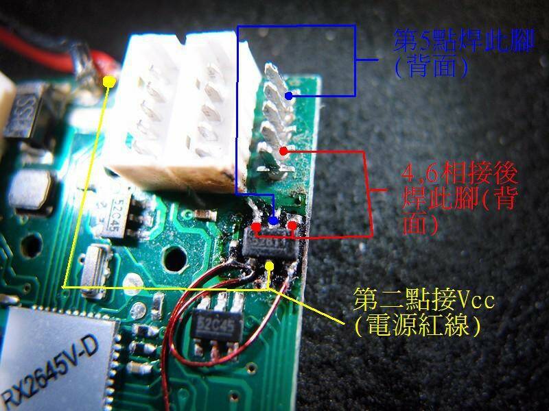

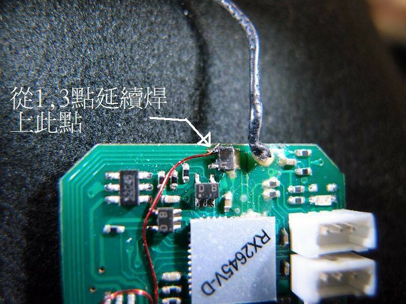

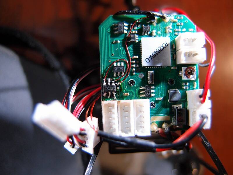

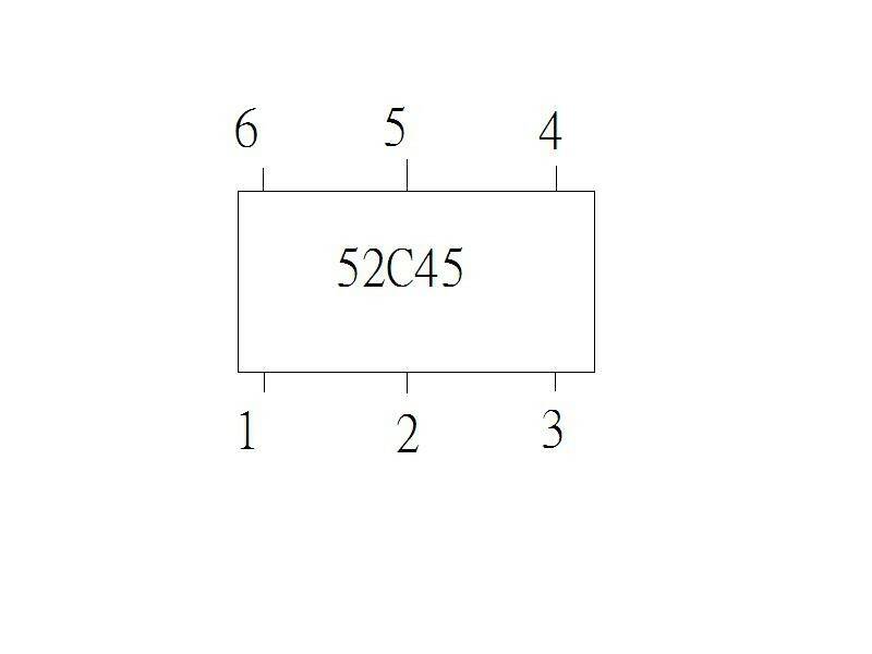

發表於 2013年5月18日 09:08 PM | 顯示全部樓層
本帖最後由 FLYTOSKY 於 2013年5月18日 09:21 PM 編輯
q49530132 發表於 2013年5月18日 07:55 PM
大大請提供焊點吧~~小弟有片機版跟您一樣位置燒掉, IC明天到貨,
另外請教大大您用幾W銲槍, 是否要選尖頭 ...
腳位編號示意
其它接點....

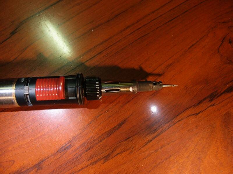

烙鐵一定要尖頭,瓦數不必太高,太高反而不利......
我是用這支愛烙達瓦斯的改特尖頭,可調溫.......
發表於 2013年5月18日 09:29 PM | 顯示全部樓層
FLYTOSKY 發表於 2013年5月18日 09:08 PM
腳位編號示意
第1,3腳相連後接電阻,再來接上頭......
感謝!!!!!!!!!!!!!!!!!!!!!
