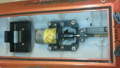

佔用一下版面分享我的小船
我最近新買的小船 45cm
使用3600kv 480 金屬銅槳 D432 自己改裝50A 水冷電變 3mm軸心
馬達座 也是自己Diy 伺服機~~呵呵! 不好意思說。。反正是9克
最有意思的是水刀~~~材料來源是阿母的水果刀。 。
還沒試航~~可能先用7.4v下去試,因為11.1可能會 太爆。。
不知要去哪裡試船才好。。先前才沉了一艘。。有丟 青驚 一個人不敢試。。
    前三張是借艾倫大大的圖
