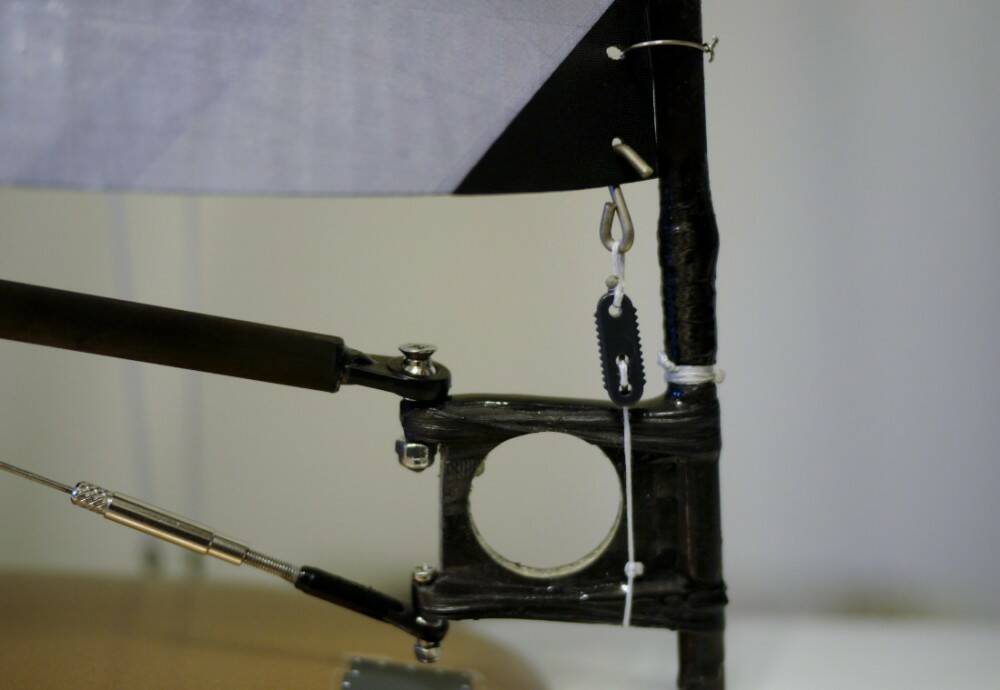

看到那根boomvang "直挺挺地",就覺得很棒!
主帆的cunningham可做成快拆可調式的。不僅可以利於換帆,也很方便調整帆面:
我的3X1是用碳纖橫桿,outhaul 調整是用一塊厚橡皮墊圈之類的,很方便:

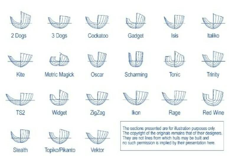

原帖由 flyerboy 於 2012年12月23日 10:00 AM 發表
船寬很驚人喔!
這艘跟IOM TS2都是少有的廣體船身。
廣體船的吃水較淺。
請問拉帆伺服器擺臂的滑輪是另外買的嗎?
flyerboy大:
             寬船身是否比較穩定!利於弱風的航行!但強風的速度是否易受影響!尤其是有波湧的大湖面或河面!!我看很多iom都是船頭採破浪刀型船頭是否利於破浪的狀況!
發表於 2012年12月25日 10:34 AM | 顯示全部樓層
原帖由 jeans 於 2012年12月24日 10:29 PM 發表
flyerboy大:
             寬船身是否比較穩定!利於弱風的航行!但強風的速度是否易受影響!尤其是有波湧的大湖面或河面!!我看很多iom都是船頭採破浪刀型船頭是否利於破浪的狀況! ...
船體的差異可拿ETNZ 與海風號為例:誰能佔上風還很難說!
我沒開過IOM,不過根據經驗,寬體船跟窄體船航行若要能看出差異,應該就是正順(順風)行駛時......
不過,絕大多數的IOM都是ETNZ那種窄船體:
