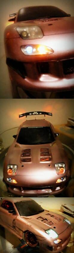

這是我的E4
[ 本帖最後由 破口袋 於 2012年12月20日 12:13 AM 編輯 ]
