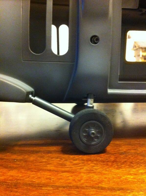

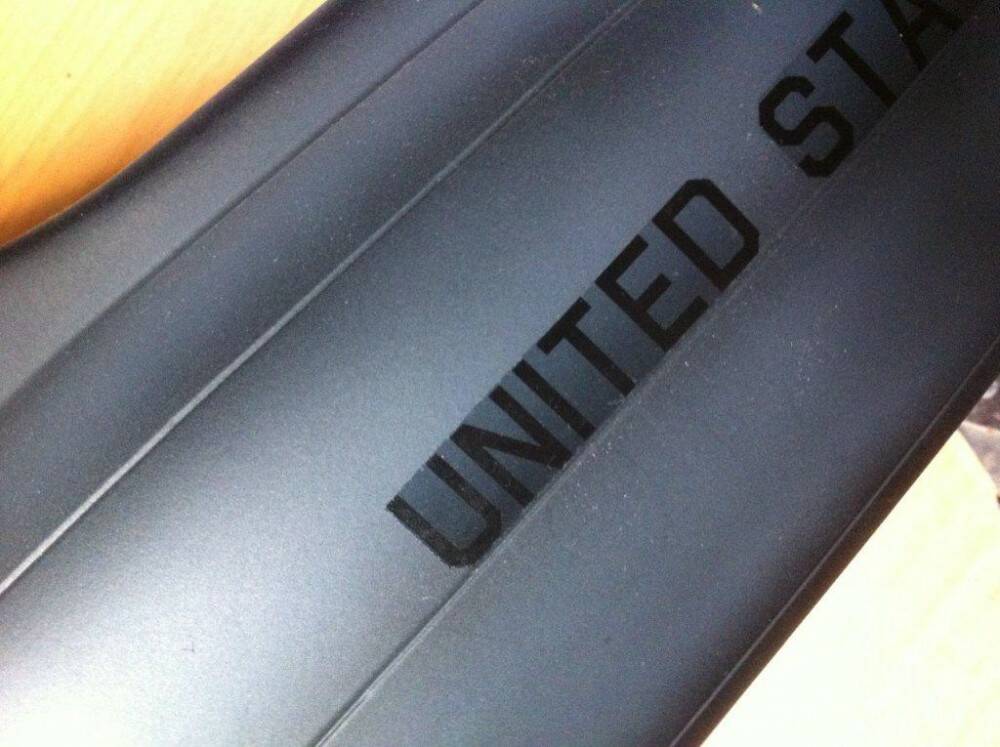

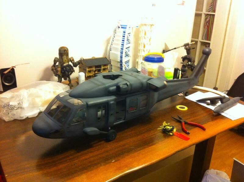

完成了UH-60 Black hawk 西裝, 原廠淺灰色不合用,
自行再噴上深灰色

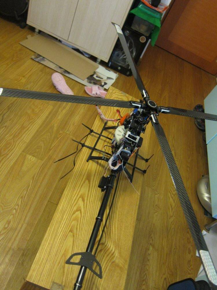

今日用了一天完成機身換上黑鷹專用側板, 再改成L尾,  簡直是重新組裝
今次用了30MM的主翼, 整體更像真機, 也希望可減輕系統負擔
以下有少少四槳調校雙槳心得, 記錄一下
1. 先選好重量相近的一對主翼, 再平衡重量,
2. 同樣第一步的方法再平衡另一對槳
3. 先用旋盤水平器調整, 調整好水平, 再用電子呎調整各槳夾連桿長度要達至相同, 越精準越好
4. 以面對面方式, 先裝上一對已平衡好的主旋翼,  開動馬達至pitch 是0度, 再調整連桿至沒有出雙槳
5. 再先裝上另一對主旋翼, 然後除下剛才調整好的一對, 這可避免錯誤重複使用剛才已調整好的一對槳夾
6. 調整好後, 可以裝回剛才除下的主旋翼
7. 再開動馬達, 如有雙槳, 就以 對翼為一組調校兩邊連桿, 向同一方向, 向上或向下調校一圈, 並用你的方法記下你所調校是那一對主翼, 因為以下兩步都是要調校那一對主翼
8. 如雙槳問題有改善, 就繼續向剛才的方向再調校連桿, 直至雙槳完全消失
9. 相反, 如果問題嚴重了, 即是剛才調校方向錯誤, 就向相反方向調校
完成調校雙槳後, 才可進行G31 三軸Gyro 的調校程序, 否則一定白費心機
我是把直升機綁在長椅上試雙槳, 可在家試, 而且安全
現在新的問題出現, 我發現新機體的CG向後了, 而且非常嚴重,
再量一量黑鷹西裝, CG也是向後了...
我估計西裝設計時, 是考慮要裝上外置掛接及油箱等, 所以故意令主機CG向後一點
但我實在不想裝外掛架及後備油箱,
我估計要放一些重物在機頭位置, 待這兩天測試完成後再打算吧

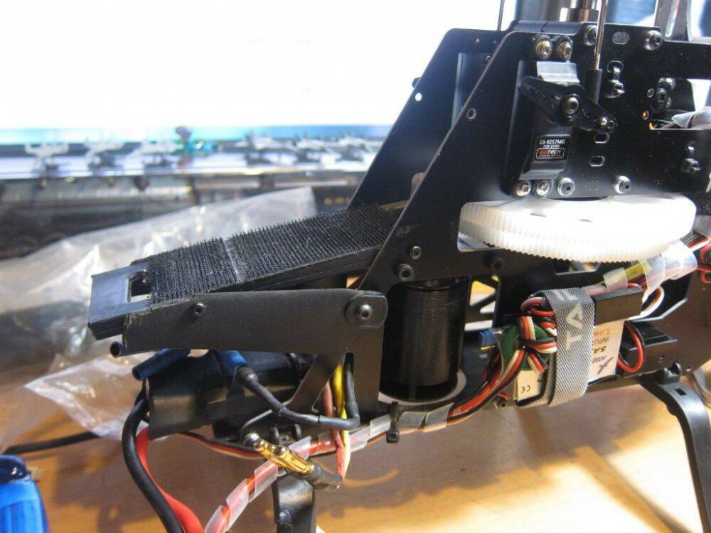

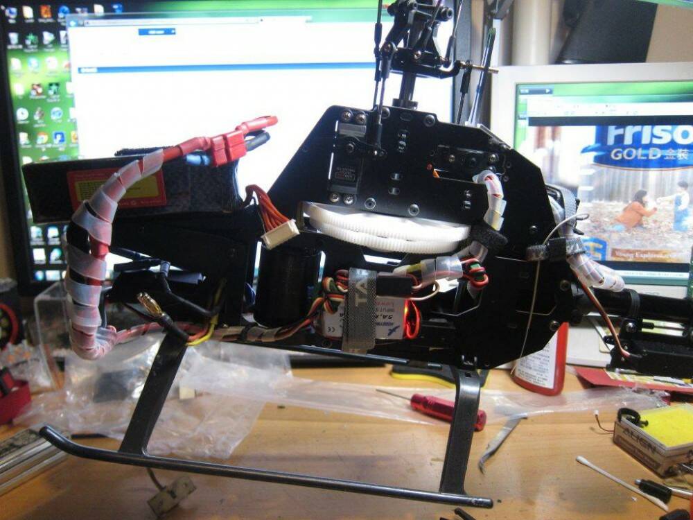

我試了大大的建議, 如果照用原裝的機架(我的是heli artist的版本, 與亞拓有點不同), 最少要加兩顆22.2V 2800mah 才達致平衡,
但實在增重太多了。
我現在剛重造電池架結構, 盡量把電池放到最前的位置,
現在22.2v 2800mah, CG 大大改善, 但都有點後
再加11.1v 2200mah, CG再好一點
