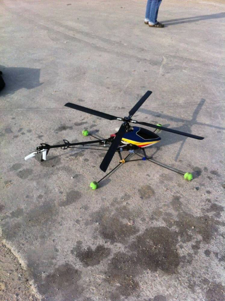

這兩天終於裝上了四旋翼, 得上以下心得 及問題
1. 配重只要配對面的一對, 其兩對, 就可以
2.  先裝上一對槳, 由於用了電子呎去量每條推桿, 確定同一長度. 調了推桿一次己消除雙槳,
之後第二對裝上無需調已沒有雙槳情況
先裝上練習架, 以免有意外損傷
四槳起飛後感覺浮力夠, 感覺是雙槳的一倍, 但估計用了一般闊度的槳(43MM), 扭力變大, 尾槳螺距要調大才能取得中位, 但問題又來.
我用的G31, 開normal時沒有問題, 鎖得穩, 但開AVCS就不停擺, 最奇怪是, 開50-60%擺動少一點, 但一轉左或右又在擺, 但無論再調大或調細, 擺動就更厲害,
今天發生災情, 飛第二次發現聲音很吵, 再升油門就掃了帶動皮帶的帶動齒
因為皮帶的狀態在雙槳系統是沒有問題, 一升級到四槳才出事
所以, 我在想是什麼問題, 有以下假設
1.  是皮帶在四槳系統時, 磨擦力大令齒輪負荷加大?
2. 是尾槳螺距經常要保持大攻角, 令齒輪負荷太大??
3. 是否要調鬆尾帶?
應對,
1. 我估計要去買四對較幼的主槳, 30MM那種, 減低扭力, 令尾旋翼系統負荷減輕
2. 我要周圍問一問, G31 AVCS是如何設定??
3. 轉去無副翼雙槳系統, 試一下G31 AVCS是否正常

您改成四槳的確很罕見,肯定會需要大一點的尾修正力量。看您的圖貌似尾翼離主旋翼還很遠,不如試著改成大尾槳增加扭力。尾翼攻角過大可能真的負荷太大,需要大一點的尾槳。

 樓主| 發表於 2012年12月23日 10:30 PM | 顯示全部樓層
原帖由 no1taxi598 於 2012年12月23日 09:22 PM 發表
我用小姨子對G31不熟幫不了你,但g31會不會像這邊35樓挑舵機?
http://www.rctw.net/thread-239944-4-2.html
還有這篇評測g31的擺放位置很特別,不知道會有什麼影響
http://bbs.5imx.com/bbs/forum.php?mod=viewthread& ...
我現在用的Hitec HS-5245MG是1.5SEC速度, 我也在想, 是不是他不夠快...??
是呀, 真的要改大一點尾槳, 明天去買一對600試一下
