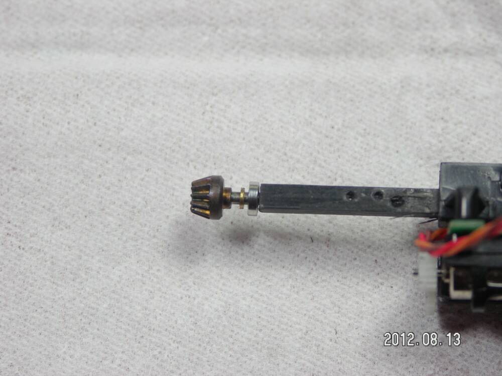

有改馬達的請特別參考一下:
有飛友詢問,他改 SPIN-8000KV 馬達後金屬B齒會掃齒.
個人猜測是A與B齒間隙太大造成的.尤其是狂操之後,間隙會越來越大,會打滑.我的改HP10S馬達後未曾掃過齒,因之前已有加裝墊片在B齒與軸承之間,如此可減少很多的間隙,建議加個墊圈,即可避免掃齒,搞定.
請看圖:
[ 本帖最後由 天殘 於 2012年12月27日 05:54 PM 編輯 ]

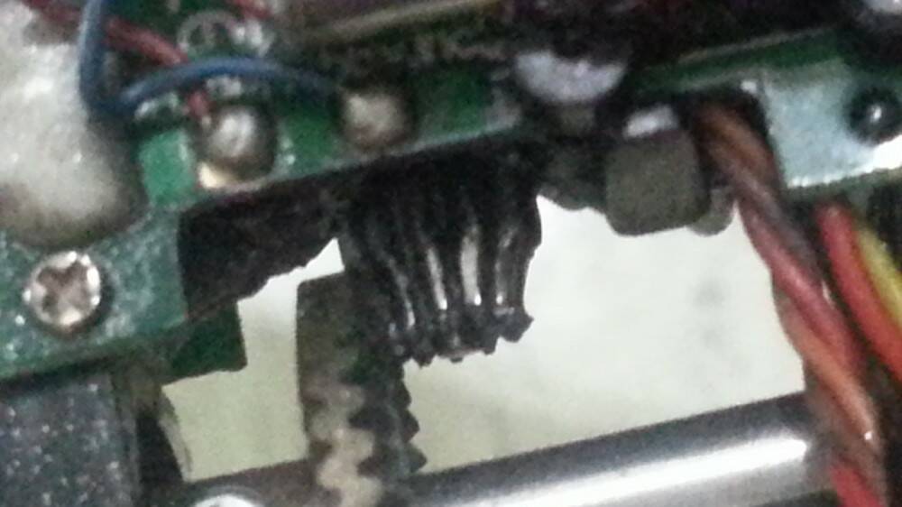

發表於 2012年12月27日 06:18 PM | 顯示全部樓層
飛5趟就掃掉.........
 樓主| 發表於 2012年12月27日 06:38 PM | 顯示全部樓層
哇!!慘不忍睹.......
依照圖片看起來齒輪只掃一半而且不均勻.您的掃齒狀況可能是間隙太大與齒輪有傾斜造成的,除了B齒加墊片外,市面上有販售加在A齒的專用墊片也有改善的效果.
發表於 2012年12月27日 07:30 PM | 顯示全部樓層
在主軸固定座上有加個墊片,再試試你說的方式看看可否改善,
先謝謝了
