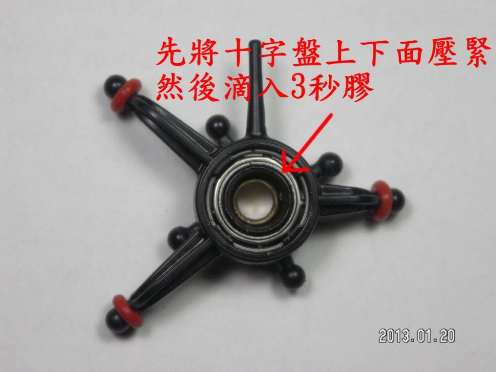

十字盤的虛位完全消除法
1.130X原廠的塑膠十字盤虛位很大,常是造成雙槳與震動難以消除的原因.
觀察後發現虛位來自內圈的塑膠部分與金屬的軸承座鬆動引起.
用3秒膠即可搞定,施工完後,已無虛位.

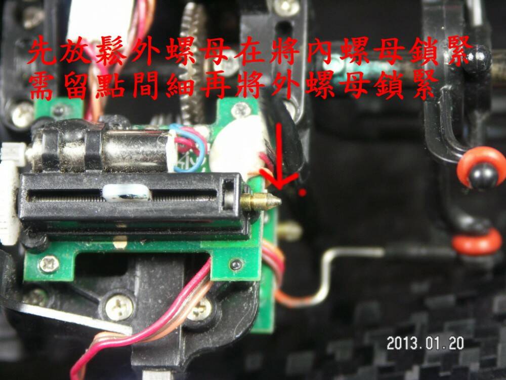

2.線性伺服器的虛位改善.
飛行測試後打動作的反應變快與精準,讚!

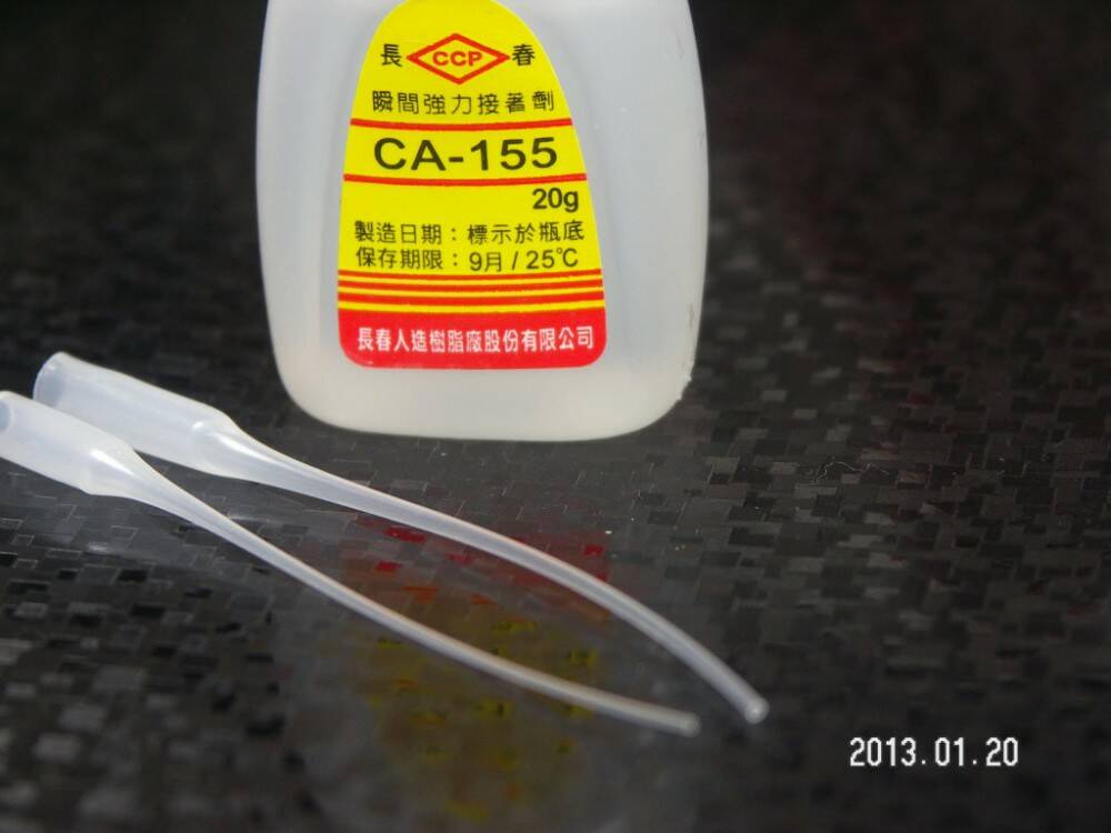

準備老鼠尾來施工,台北市太原路的塑膠材料行有在賣

小心施工,避免膠水滴至其他部位.
固定時要上螺絲膠

另外買的.
在台北市的太原路與南京西路交叉口的塑膠材料行買的.
露天拍賣也有賣,只是無法現場比較粗或細.
